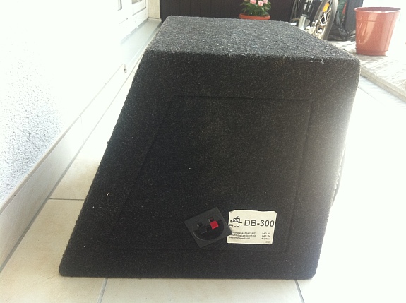

Um was für einen Subwoofer handelt es sich? Mach doch mal ein Bild von den Anschlüssen des Verstärkers. Wie hast du es geschafft den Subwoofer mit 12V zu füttern?
Die wollt ich mir holen. Ich hab noch n Verstärker (auch 2x14W). Und hätt ich genau gemacht wie bei den Boxen...

Normalerweise ist die Frequenzweiche im Verstärker. Ein aktiver Subwoofer hat einen Verstärker eingebaut, an dem kann man dann auch oft die Hoch/Mitteltöner zuständigen Boxen anschließen, auch hier liefert dieser Verstärker die Frequenzweiche.Dein Subwoofer ist deshalb auch ein passiver (nur ANschluss für Boxenkabel, keine anderen Boxenanschlüsse, kein Strom), also muss das ganze über den externen Verstärker laufen, der muss einen Anschluss für Subwoofer haben, sonst wird das nichts (dann hat er keine Frequenzweiche). Dann musst Du einen anderen Verstärker einsetzen.
Passt, habs herausgefunden. Ich brauch ne aktive 2 Wege Frequenzweiche mit 2 Ausgängen für Sub und Rest. Dann dürfte das passen.

So ein "Car-HiFi" Subwoofer ist in der Regel hart aufgehängt und hat einen bescheidenen Wirkungsgrad. Das ist im Auto bei permanent mitlaufender Lichtmaschine kein großes Problem, kann auf einem Bollerwagentrip mit Batterie aber ziemlich schnell zur Spaßbremse werden.
Dann dein 2 x 14 Watt Verstärker. Der ist nicht zufällig digital? Den kannst du gebrückt auf einen Kanal nämlich ziemlich exakt einmal einsetzen und dir dann einen neuen kaufen.

Okay die Verstärker sind nicht digital sondern einfach nur ehrlich beschriftet, Seltenheit. Das heißt dann aber noch nicht, dass sie gebrückt einen KFZ-Sub mit geringem Widerstand antreiben können ohne das zeitliche zu segnen.
Wenns dann wirklich dieser Sub sein soll, bist du mit einem wie von dir vorgeschlagenen Verstärker am besten dran.
