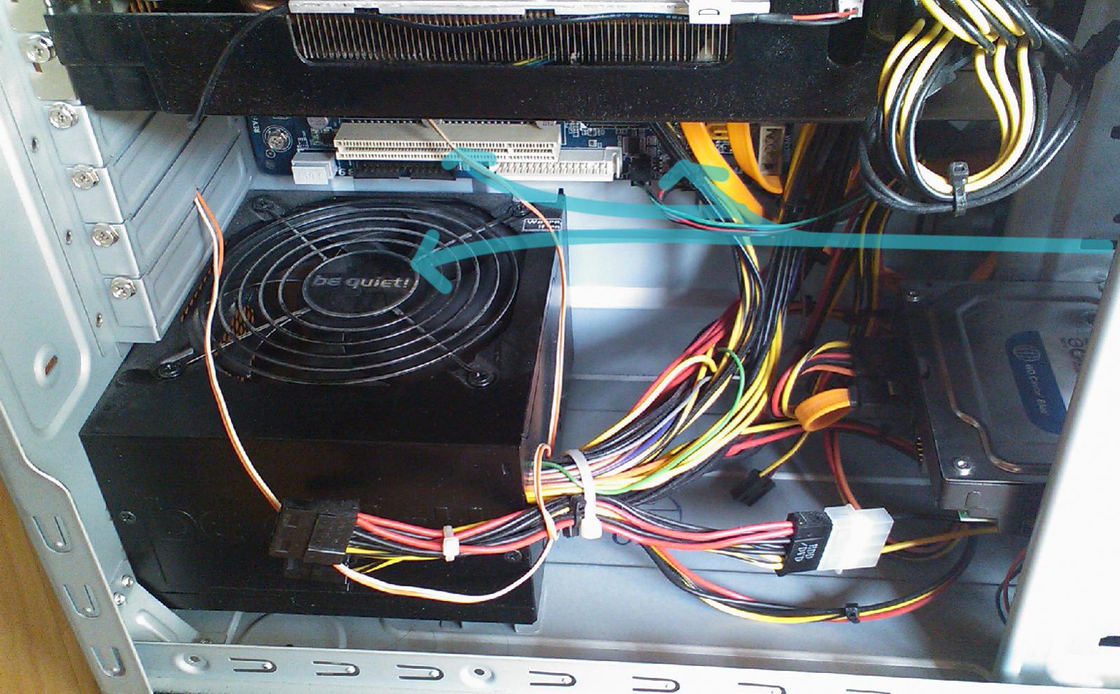

locomarco schrieb:
Wäre meiner Meinung nach außerdem ziemlicher Schwachsinn das NT mit dem Lüfter zum Boden hin einzubauen. Immer schön die Atemwege freihalten ;)
öhm ein richtiges gehäuse bietet dafür öffnungen von unten... damit macht das dann sinn weil sich das netzteil um sich selbst kümmert und sich nicht in den airflow der restlichen komponenten einmischt...
Ist ein Antec Three Hundred. Mir egal ob das bei dem Gehäuse fehlt, bei mir ist alles Cool :D
beim Antec Three Hundred scheint es aber auch 2-3cm platz zugeben so das da auch genügend luft angesaugt werden könnte wenn sich der lüfter am boden befindet. Aber in dem fall kann es wohl nicht schaden das netzteil "verkehrt" herum einzubauen :)
meins zieht sich frischluft von draussen rein und dank filterwolle davor auch kein staub problem.
ohne netzteil sieht es so aus:
http://www.silenthardware.de/wp-content/gallery/cooler-master-rc690/DSCF1076.jpg
Jo, es sind noch 2cm Platz zum Boden, aber die Richtung ist dann eher Suboptimal, alleine schon wegen dem Staub der sich mit der Zeit am boden absetzt - trotz Staubfilter.
Ich habe es genau anderes rum eingebaut wie. Es auf dem Bild zu sehen ist.. Ist es Schlimm habe eh Keine externe Grafikkarte sondern onboard
Nur Löcher ohne Staubschutz halte ich für wenig sinnvoll, da sich gerade unter dem Gehäuse gerne Staub sammelt, der dann in das NT gezogen wird.
