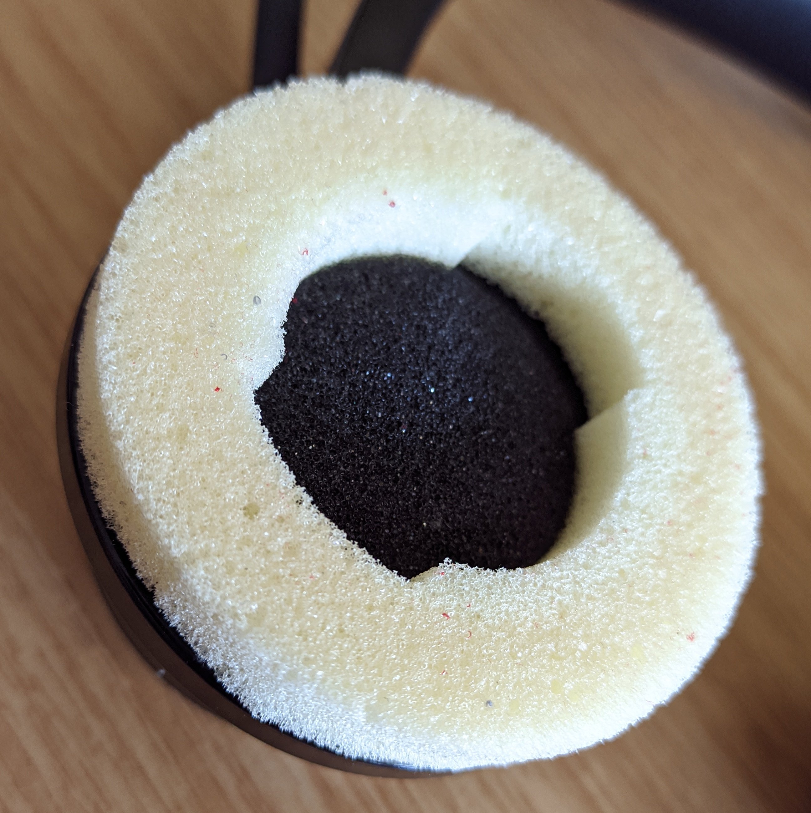

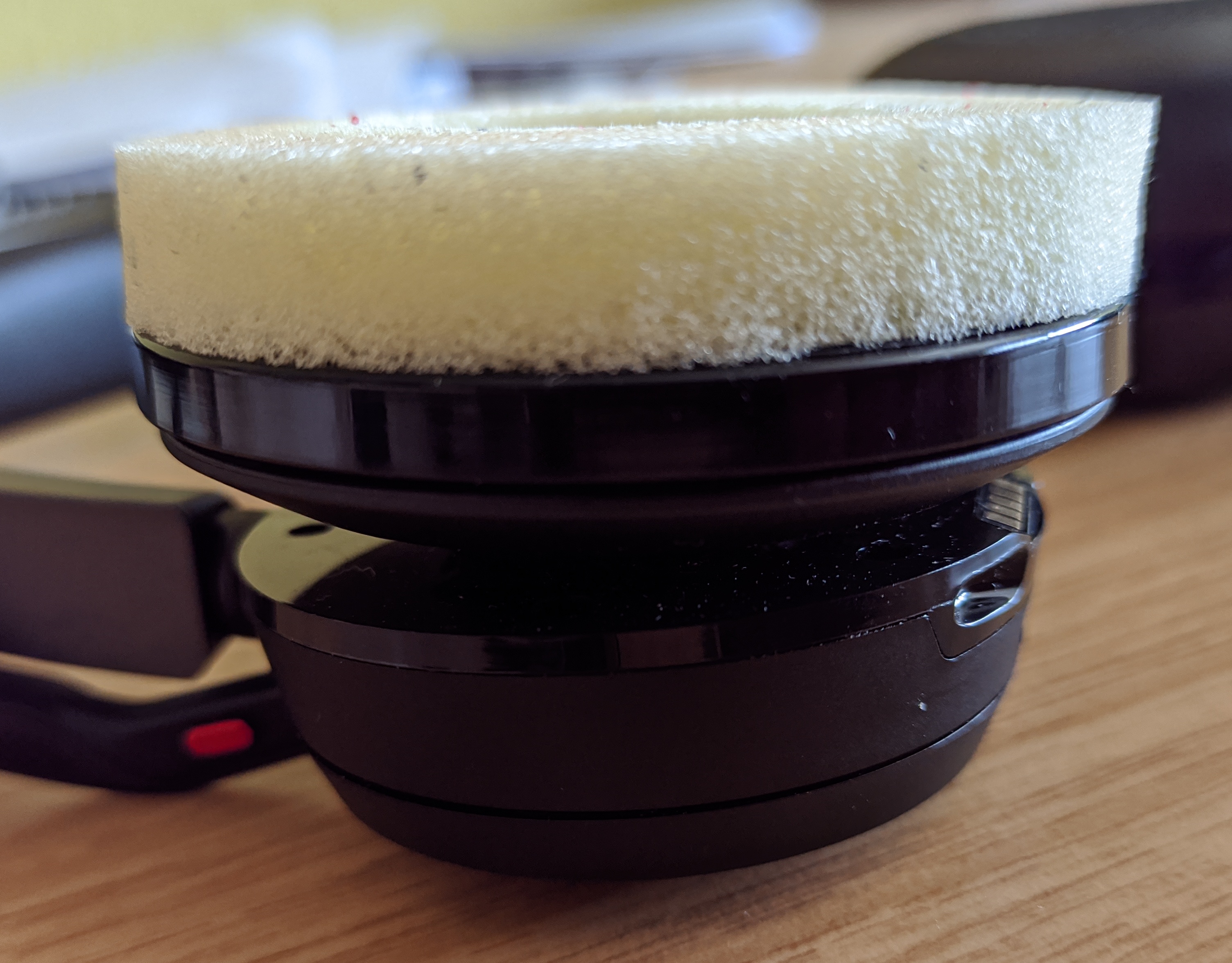

Mein Headset hat Kunstleder-Polster und die muss ich ersetzen. Nun ist der Schaumstoff hinter dem Leder mit dem Gehäuse verklebt. Wie kann ich den Kleber lösen, ohne den originalen Schaumstoff kaputt zu machen? Ich möchte auch keine Reste vom alten Schaumstoff kleben haben.
Welcher Kleber eignet sich am besten, um den neuen Schaumstoff draufzumachen?

Es ist der https://www.poly.com/de/de/products/headsets/voyager/voyager-focus-2
Beschädigen will ich die anderen Teile natürlich nicht. Es muss nur das gelbliche Polster weg. Das schwarze kann bleiben. Gibt es vielleicht noch andere Methoden, um nichts zu beschädigen? Aceton?

Der Schaumstoff ist mir eigentlich nicht so wichtig. Hauptsache die anderen Teile werden nicht beschädigt. Vielleicht einfach den Schaumstoff ohne Föhn wegreißen? Dann müsste ich aber noch die klebenden Reste entfernen.
Statt zu reissen würde ich ihn dann eher wegschneiden.

Es ist einfacher, den Schaumstoff mit einem Skalpell oder scharfen Cuttermesser abzuschneiden und danach den Kleber zu entfernen, z.B. vorsichtig abschaben. Ein Versuch wäre den Klebstoff mit Isopropanol zu lösen.
