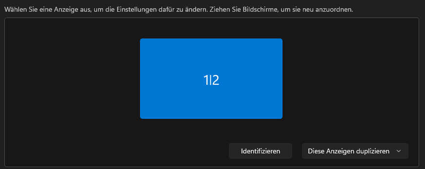

Momentan sieht es so aus:
Zuvor waren das aber 2 einzelne Bildschirme. Ich habs aber nicht mehr hinbekommen, dass es 2 einzelne sind und ich noch Ton habe. Habe es mit 'erweitern' probiert, aber dann brachte ich den Mauszeiger nicht mehr zurück auf meinen echten Bildschirm... :D

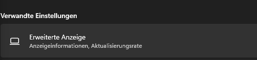

Aber überall in den Einstellungen (Windows und Nvidia) steht 165Hz:

1. wieder Anzeige erweitern - anstatt "diese Anzeigen duplizieren" (solange du duplizierst sind frequenz und Auflösung auf den schlechteren der beiden Monitore beschränkt)
2. unter "Erweitere Anzeige die Frequenz einstellen":

Ich kann nicht erweitern, da ich dann den Mauszeiger nicht mehr auf den Desktop-Monitor bringe, der verweilt dann vermutlich irgendwo auf dem virtuellen AVR-Monitor?
Auch wenn ich die Windows-Taste drücke öffnet sich das Windows-Menü nicht auf meinem physischen Monitor. Ich weiss also nicht wie ich das wieder hinbekommen könnte.

Wenn du die Anzeige wieder erweiterst und dann dein Monitor als hauptanzeige einstellst, sollte dein Windows Menu wieder auf deinem Monitor zu sehen sein und die Programme auch darauf starten.
