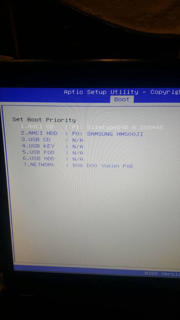

Ich habe auch einen R530 mit Win7 drauf. Da ist das genauso. Nimm mal die HDU als 2. Möglichkeit raus. Dann geht es.

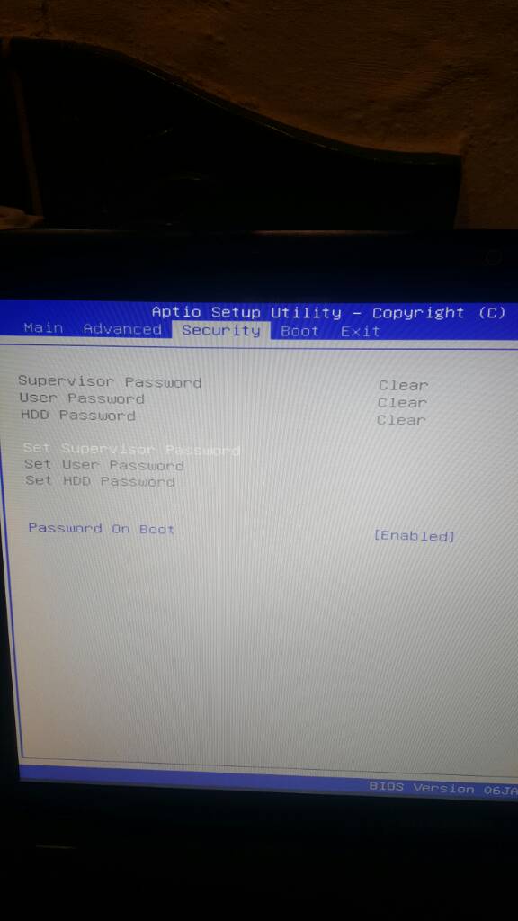

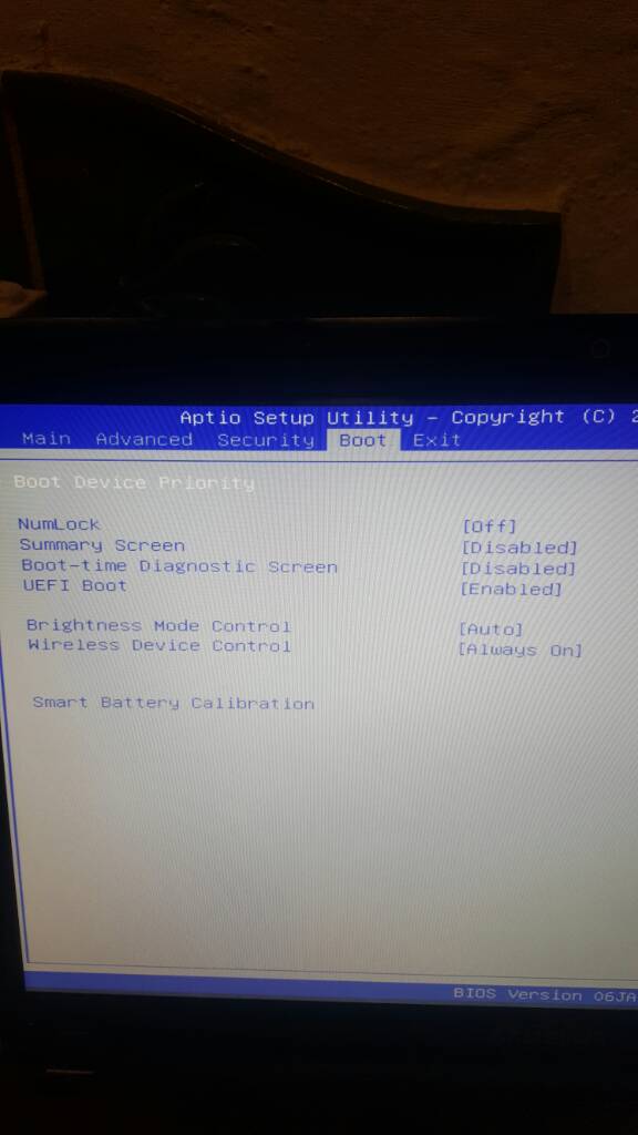

Ich komme nicht weiter egal wie, hier sind die Fotos vom bios

Ich hab selber geschafft durch probieren. Hab Brightness Modus Staat Auto auf Manuell gestellt, dann einfach auf das Laufwerk geklickt, durch das anklicken mit dem enter war ich plötzlich aus dem BIOS ohne F10 beim Laufwerk starten. Also dann kam bla bla beliebige Taste drücken um von DVD zu starten. Jetzt ist das neue OS drauf, und laufen Updates. Und jetzt kann ich ganz normal mit F12 von DVD starten, und gehen sämtliche usb, vorher gar keine, 3 usb Stick versucht, kam immer die Fehler Meldung keine Treiber usw... War schon dermaßen so zugemüllt.. Naja ist nicht meiner, hatte das erste mal so ein mist. Bin zwar kein Profi, aber auch schon mit etwas Erfahrung. Trotzdem vielen Dank Leute :)
