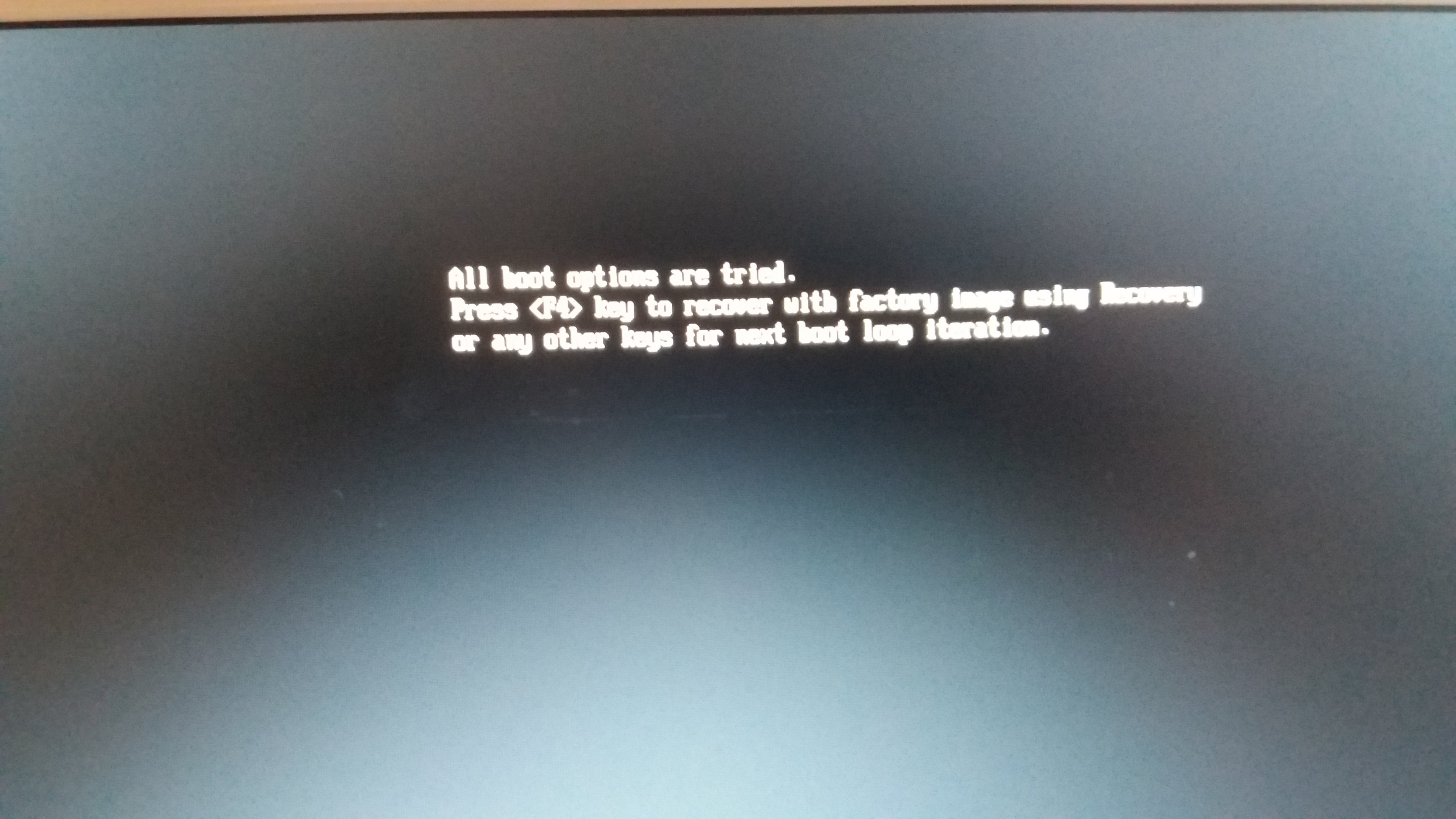

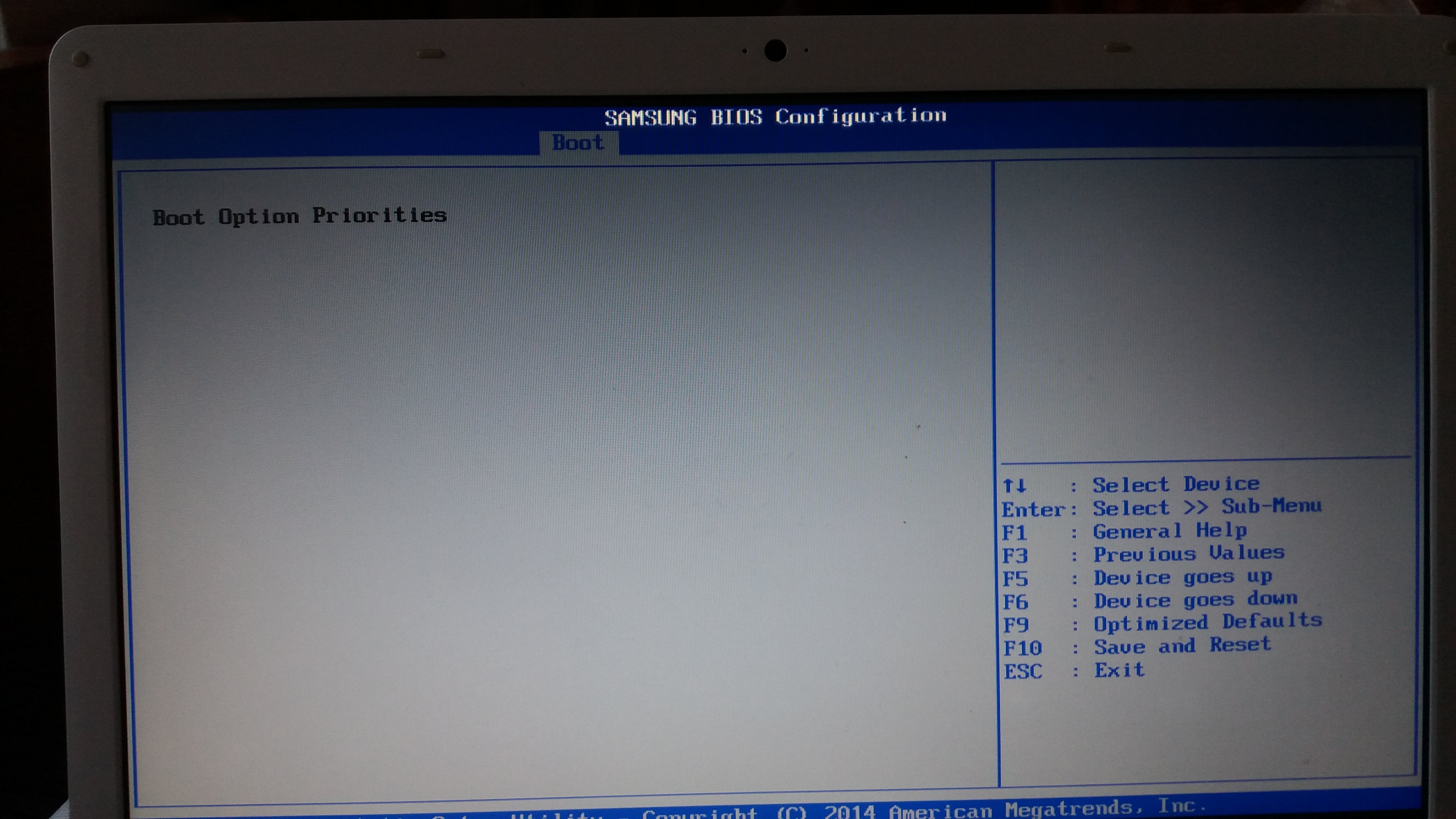

Nachdem ich Bios auf meinem Samsung laptop mit fem samsung updateprogramm updaten wollte faehrt er nicht mehr hoch! Boot infos leer! Windows 7 !
Laptop bleibt immer im Bios stecken und fordert mich auf ueber F4 Bootoptionen zu waehlen! Der Gau! Was kann ich noch retten?
Mfh
Hallo
Vielleicht kannst du den Bildern entspe. Infos entnehmen!
Mfg
Fritu

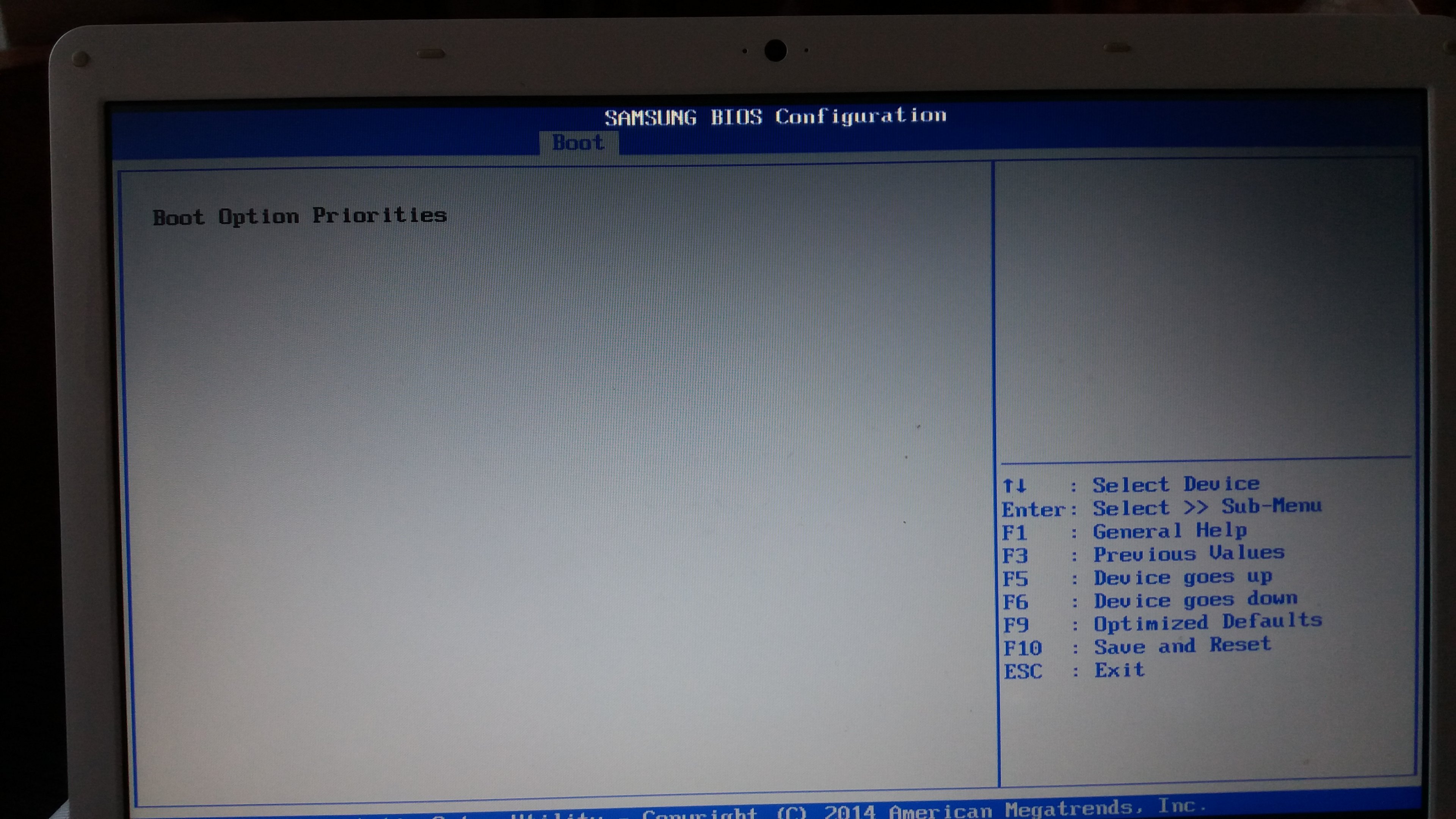

Und hier die Boot seite im Bios!

Mir scheint als wäre dir der MBR (Master Boot Record) deines Betriebssystems abhanden gekommen.
Dein BIOS findet den MBR deines Win7 nicht, und geht davon aus es wäre nix installiert.
Was steht in deinem BIOS unter dem Reiter "Boot"?
Das Boot-Bild ist abgeschnitten, steht in dem Teil den wir nicht sehen können noch mehr?
@simoron Sieht man doch in seinem Bild..nüscht ;)
@Fridolin10 Das Update des BIOS lief fehlerfrei durch? Was passiert, wenn Du z.B. einen USB-Stick einsteckst? Hast Du aus dem "Exit"-Register schonmal die Factory Defaults geladen?

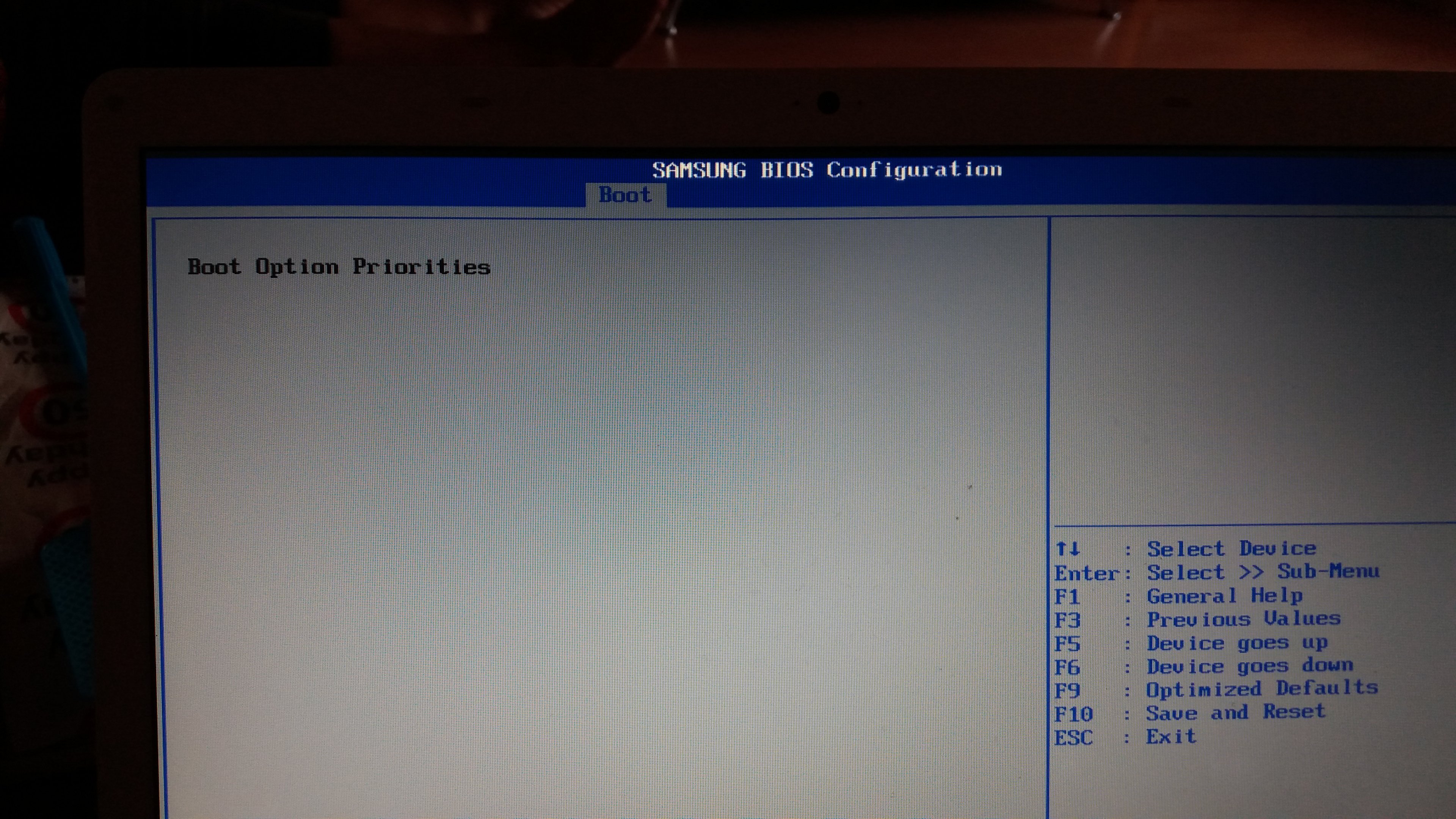

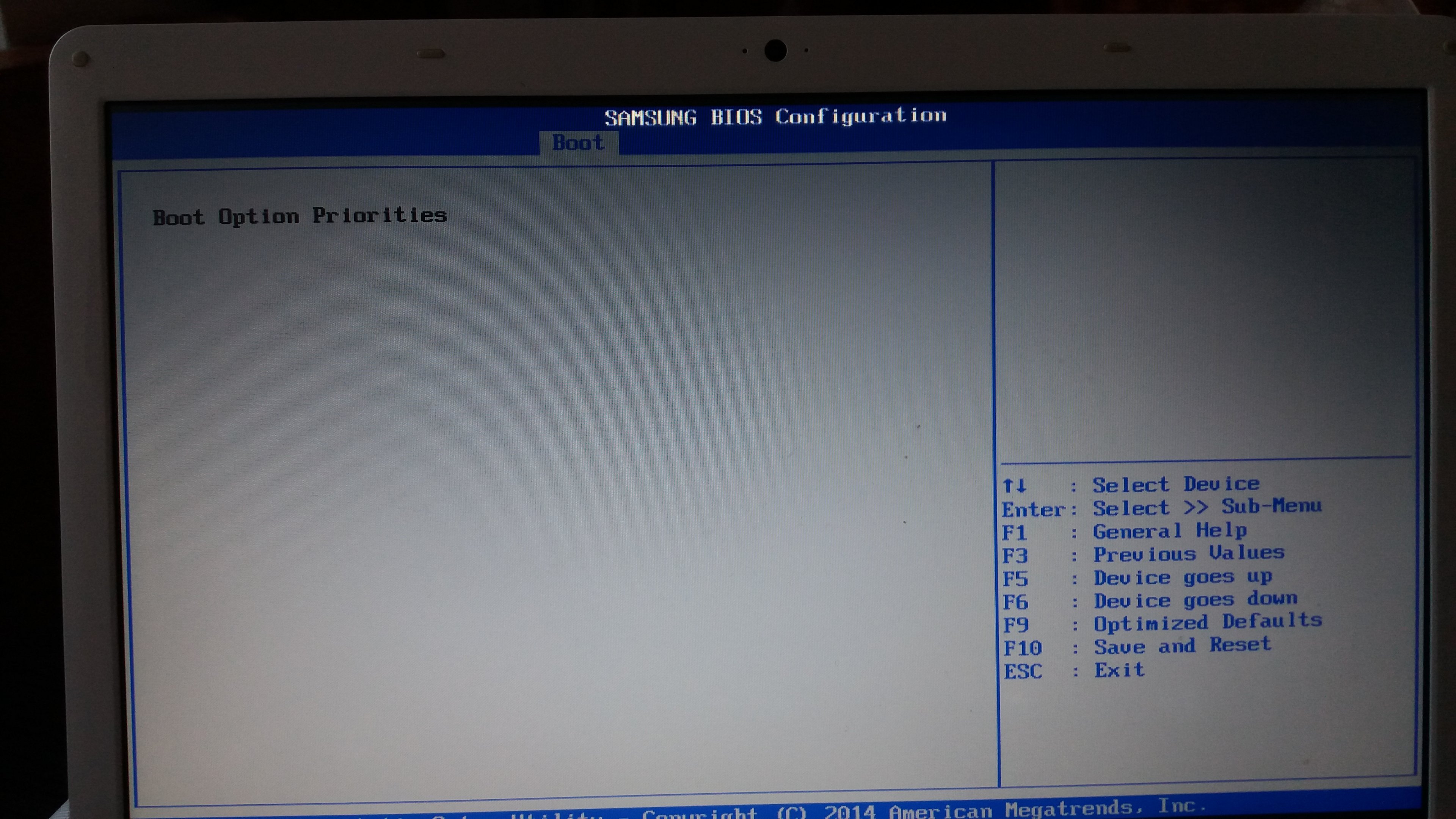

Nichts!
Dann haste damit auch deinen Fehler gefunden.
Da sollten normalerweise Sachen stehen wie: dein cd/dvd laufwerk, festplatten, usb sticks usw.
Als nächstes mal das machen was @TorenAltair geschrieben hat.

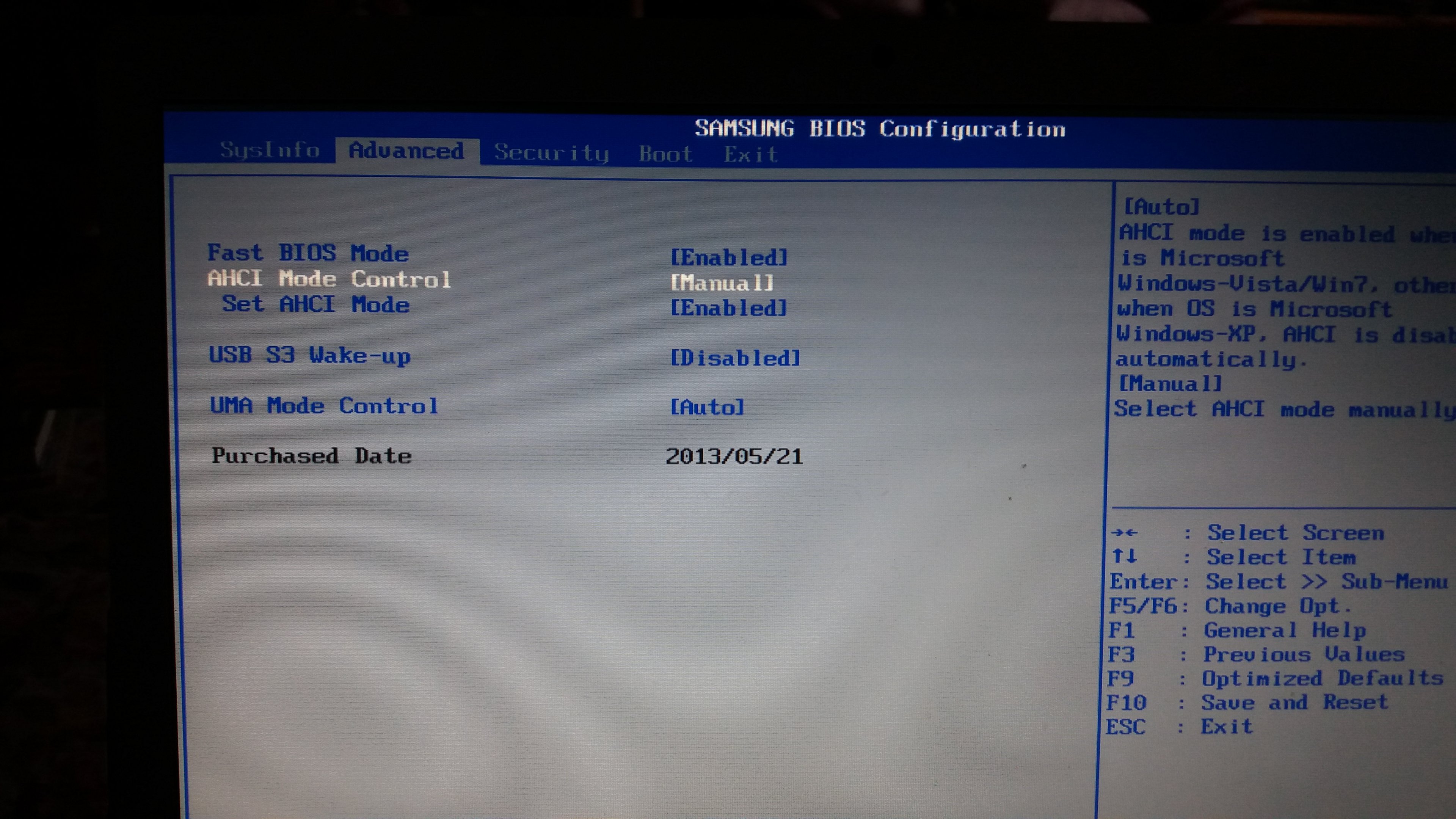

Hab ich probiert mit F9 bei AHCI mode! Ist aber nichts passiert!
Der F9 Mode hat mit AHCI nix zu tun, der lädt die Bios default Einstellungen und dann musst Du erst neu booten. Danach versuch es noch mal mit "AHCI Mode Control" auf Auto und "Fast Bios Mode" auf disabled.

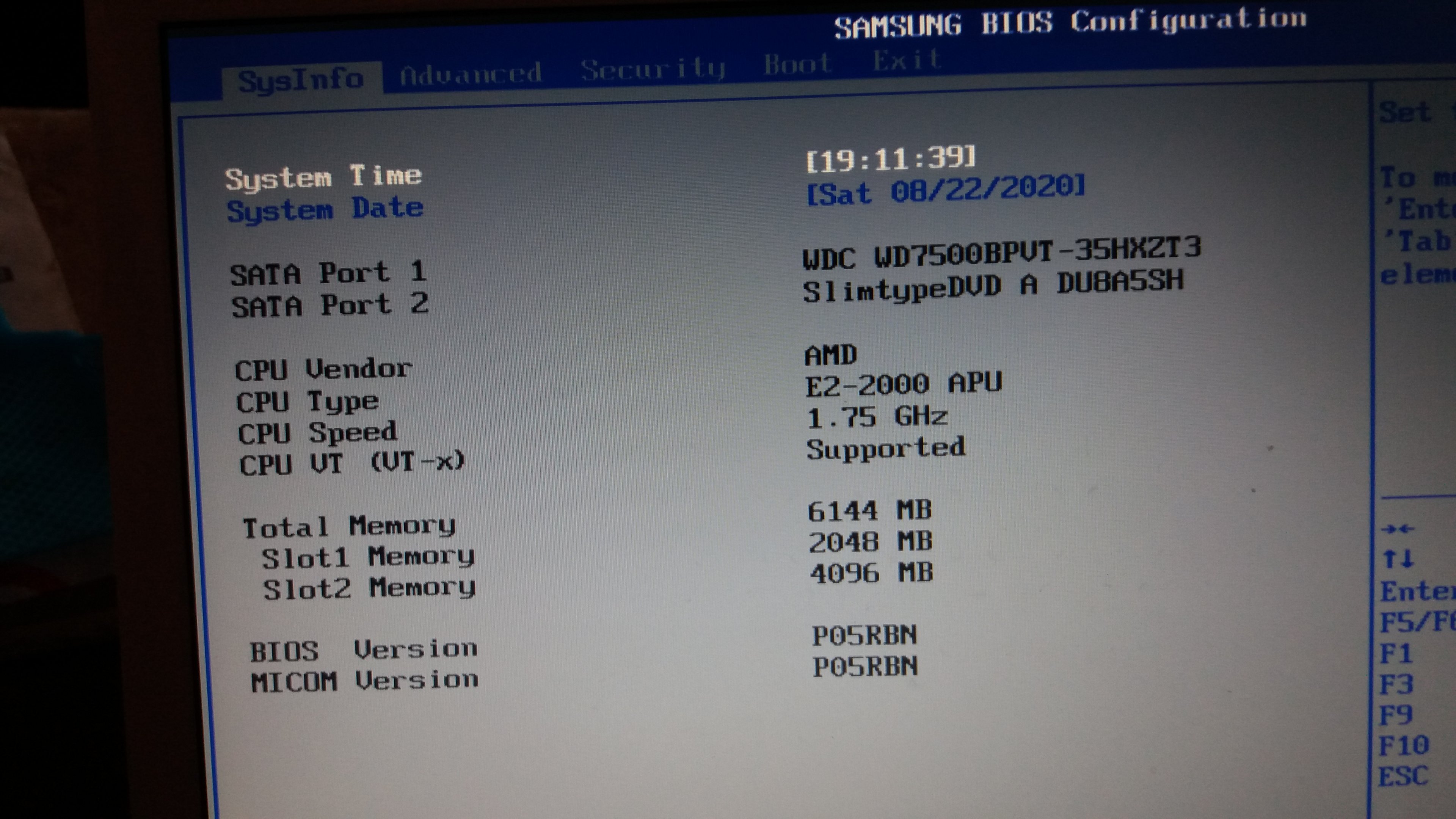

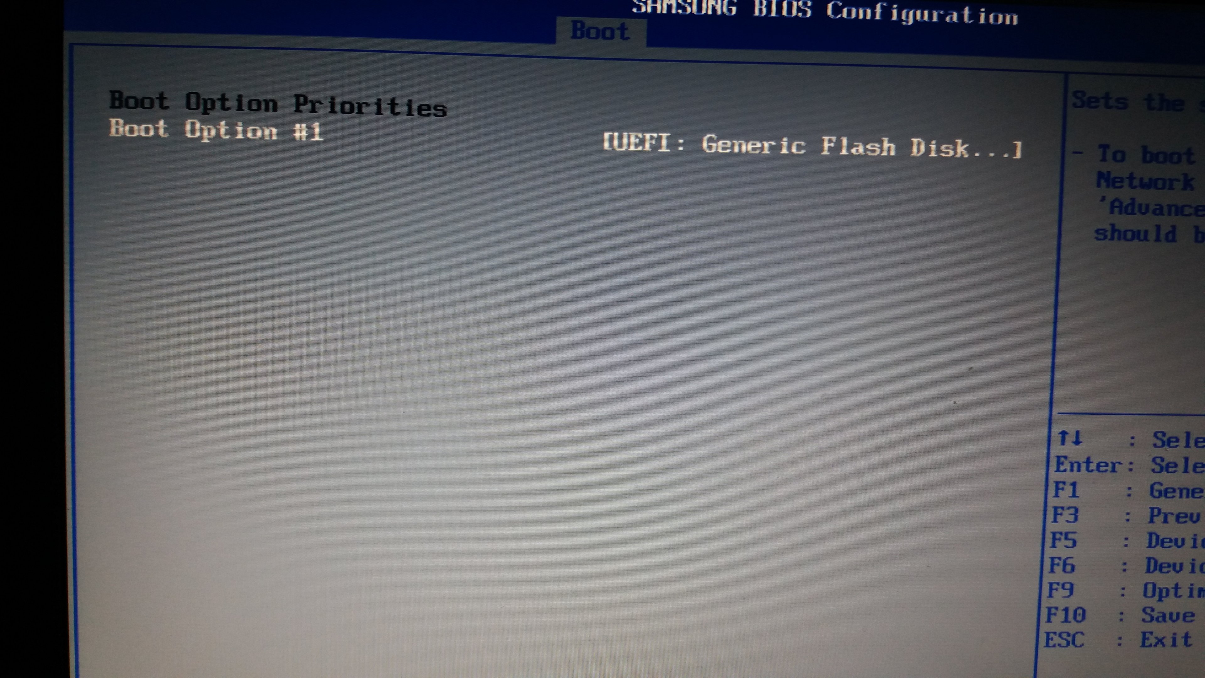

Jetzt kannst Du von dem UEFI Stick booten, nutzt Dir aber wohl mit dem alten Bios nichts, Secure Boot abgestellt?
Da müsste allerdings die WDC Platte vom SATA Port1 stehen.
