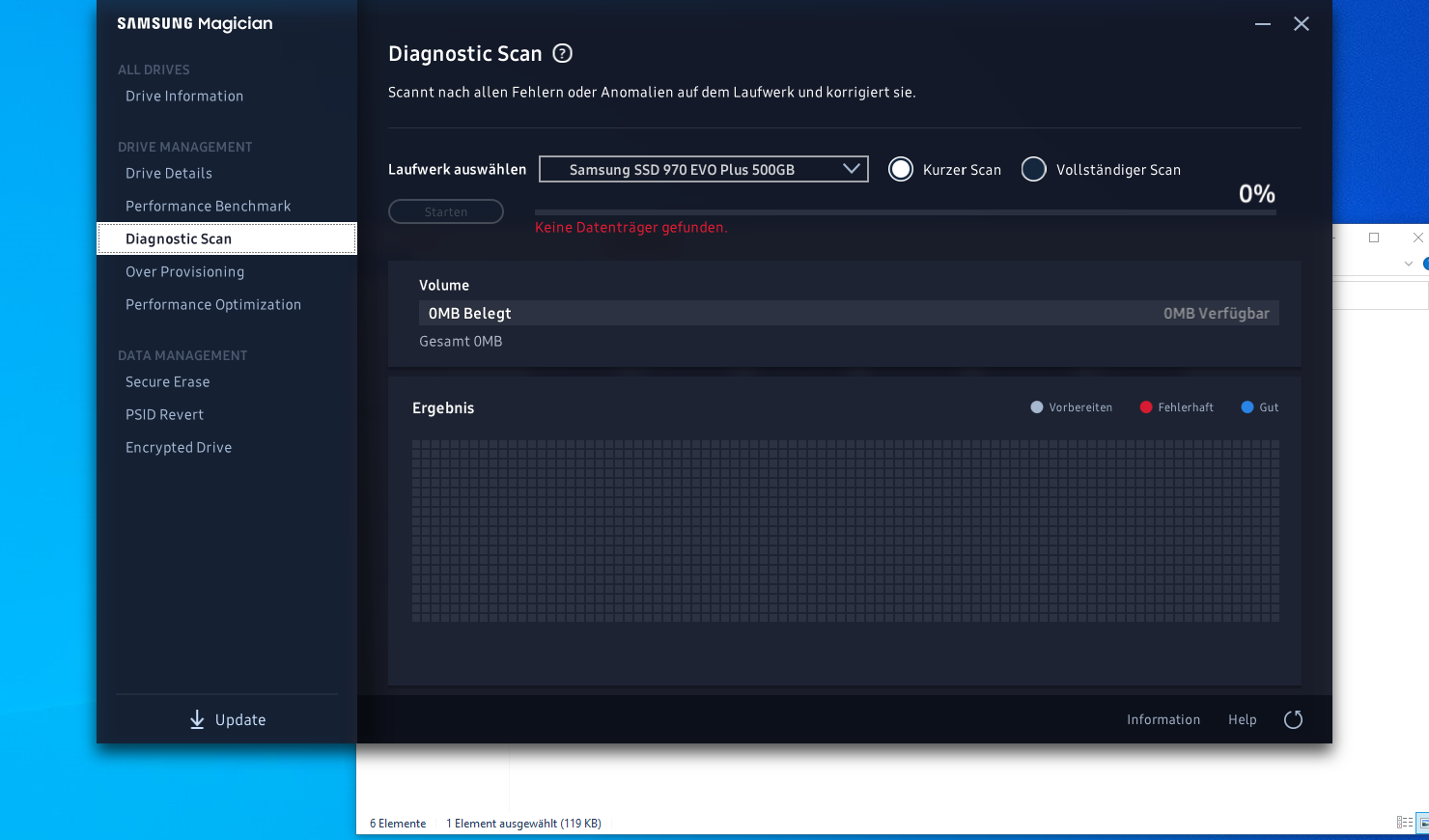

Habe ich noch nicht kapiert, wie man mit Magician eine Samsung SSD 970 EVO Plus 500GB intensiv auf Fehler testet, oder kann man das mit Magician nicht machen?
Brauche ich für diesen Test eine NTFS-Partition?
Ich habe da im Vergleich zu Linux relativ wenig Optionen gefunden. Geschwindigkeitstests interessieren mich gar nicht. Es geht um das Aufdecken von diffizilen Fehlern. Bei smartctl könnte es sein, dass da Fehler angezeigt werden, die gar keine sind, weil es für NVME noch experimentell ist.
