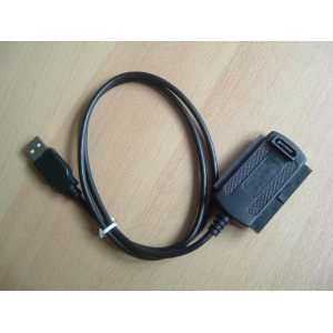

Ich möchte eine SATA Platte über USB an meinen Rechner anschließen.
Dafür habe ich mir ein SATA to USB Gerät gekauft das wie folgt aussieht:
Ich schaffe es aber nicht, dieses Gerät anzuschließen. Ich habe den SATA Anschluss an der oberen Sptze mit einem SATA Kabel mit der SATA Platte verbunden und dann die USB Verbindung zum PC gergestellt. Allerdings tut sich da nichts (irgendwie fehlt da ja auch Strom?).
Joa. So ist es. Es fehlt der Stromanschluss. Und nu? Musste dir wohl nen Netzteil kaufen dafür. Bzw. nen kompletter Adapter wird sicherlich billiger sein.
Dein Adapter ist nur für 2,5"-HDDs geeignet, weil bei denen auch der Spindelmotor mit den 5V vom USB-Anschluss läuft. Für eine 3,5"-HDD brauchst du noch ein Netzteil, weil dort der Spindelmotor 12V braucht und die kommen nicht über USB. Außerdem hat dein Adapter auf der HDD-Anschlussseite nur einen Anschluss, d.h. du brauchst in jedem Falle noch ein Netzteil.
Wie können die denn son Ding als SATA to USB verkaufen, was alleine gar nicht funktioniert .... ? Frechheit.
ja - der strom fehlt... etwas teuere/bessere USB zu SATA "Adapter" führen auch gleich den Strom vom USB mit.
Du musst auf jeden fall noch eine stromquelle haben. Ein Netzteil oder ähnliches....
Wenn du eine 3.5" Festplatte hast, ist das ohnehin nötig, nur bei 2,5 und 1,8" Festplatten ist es möglich, dass diese über USB mit strom versorgt werden.

Das ist ein SATA zu USB... und es funktioniert, nur es liefert keinen strom vom USB mit... weil dieser Adapter wohl eher für 3.5" Festplatten gedacht ist. für 2,5" Platten gibt es bessere lösungen.
​Also vorher informieren ;)
Äh ja. Der Festplatte dürfte Strom fehlen.
Nein, der oben gezeigte Adapter hat nur den Datenanschluss. Der breitere Stromanschluss fehlt.

Wo ist da ein Stromanschluss? Das ist ein reiner Daten USB-SATA/IDE-Adapter.

ohoh, der braucht Strom, dann läuft die Sache, das ist eine interne SATA Stromkabelkbelverlängerung, da sollte 1 Kabel reichen, 2,70€ inkl. Porto. Die andere Hardware zurückschicken kommt Ihn teurer.
