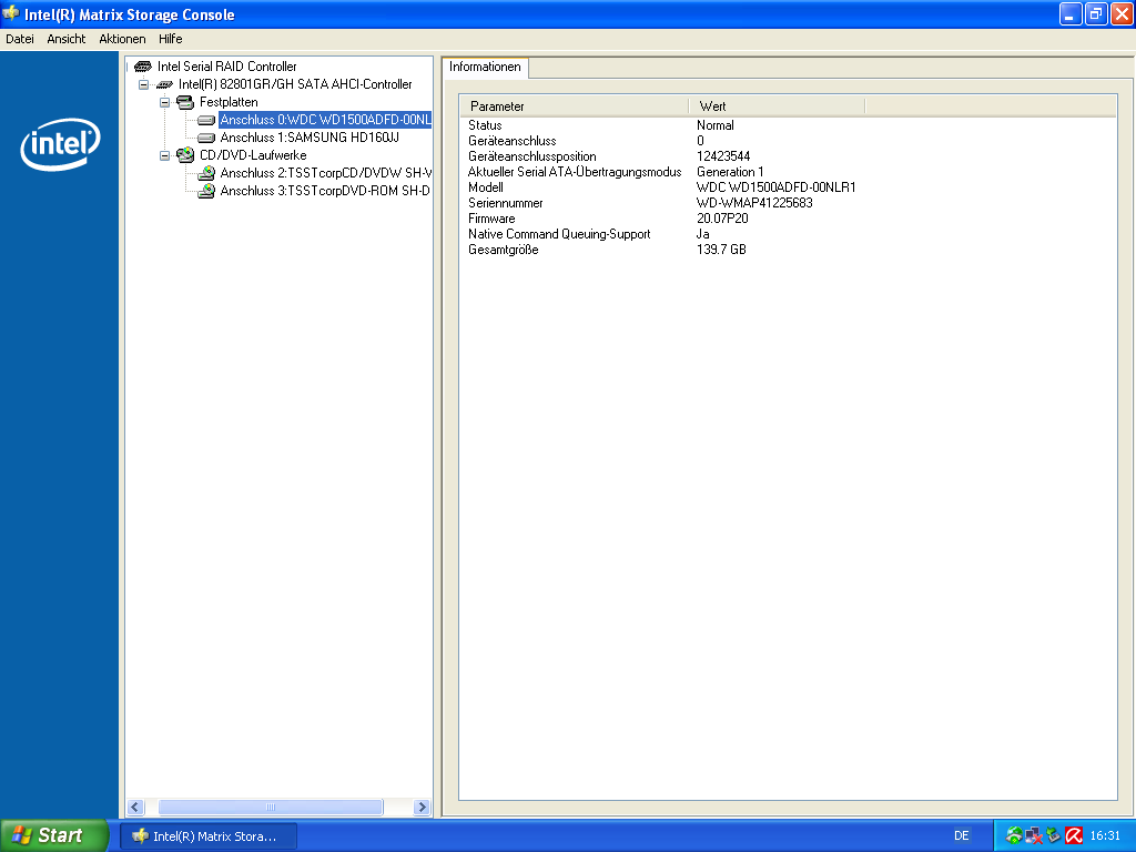

Im Intel Matrix Storage Manager wird das angezeigt, ob NCQ aktiv ist.
Hi SheepShaver,
der Storage Manager zeigt mir nur an, daß die Festplatten NCQ-Support (siehe Pic.) haben.

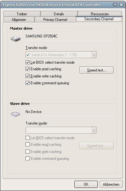

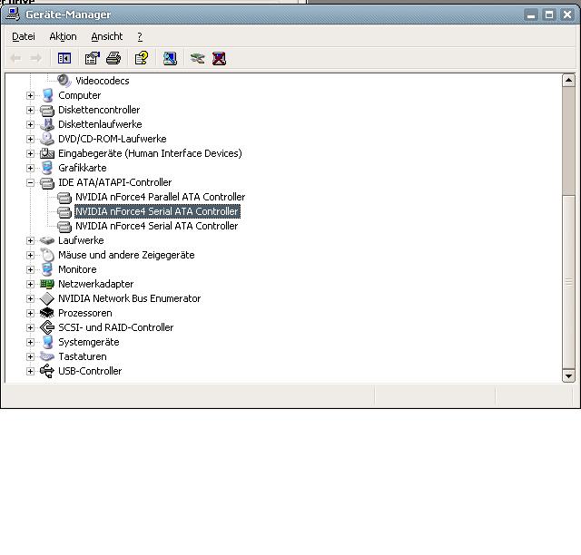

beim nforce stehts auch im gerätemanager
ka ob es beim ich8 auch so ist
@bensen,
ich habe mir mittlerweile die Augen im Gerätemanager wund geglotzt. Mich interessiert, ob man NCQ nachträglich einrichten kann. Also habe ich es nach STFU-Suckers Anleitung versucht, nachträglich einzurichten (kann funktionieren, muß aber nicht). Ich könnte jetzt im laufenden Betrieb die zweite Festplatte abstecken und wieder dranstecken. Aber gibt es denn keine elegantere Lösung um festzustellen, ob NCQ nun aktiviert ist oder nicht? Mich interessiert nur, ob die nachträgliche Installation funktioniert hat oder nicht.
bei mir hab ich den eintrag nforce sata controller
dort kann ich dann wunderbar den übertragungsmodus und ähnliches einsehen
weiss leider wirklich nicht wie es beim ich8 aussieht

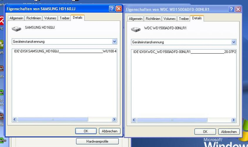

Entweder bin ich blind oder da steht nix @royal!
Was ich zu dem Thema gefunden habe besagt leider nur, dass man das anscheinend im Gerätemanager nachschauen kann.
