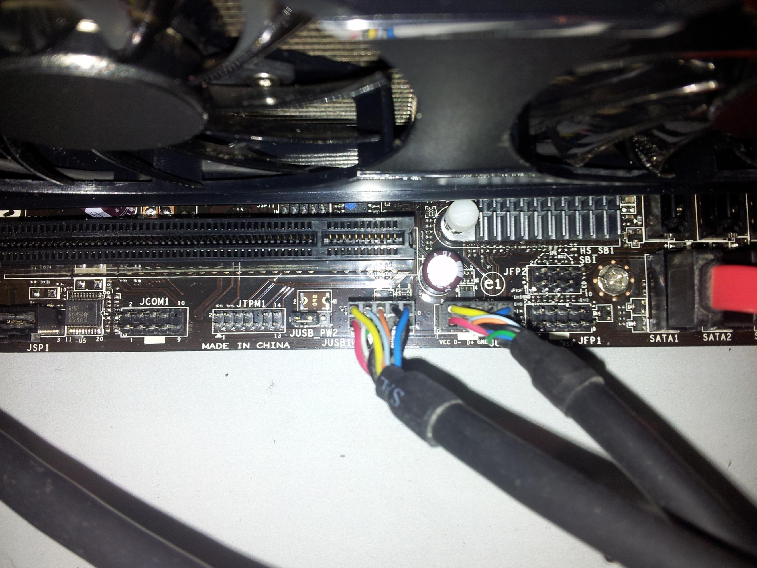

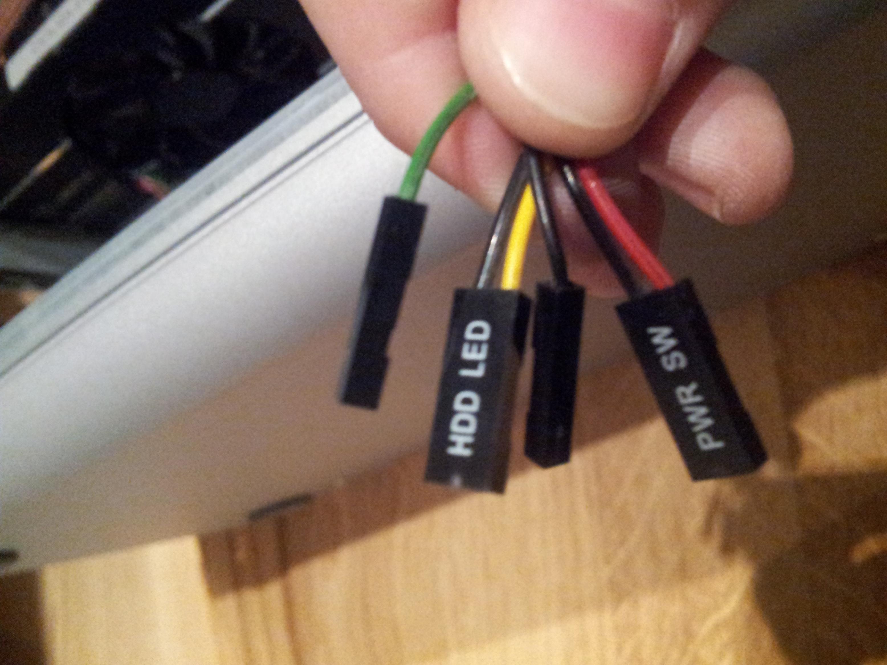

Ich baue zum 1. Mal selbst einen PC zusammen ,habe schon alles eingebaut
und angeschlossen außer die Pins (ich weiß nicht ob die Dinger wirklich so heißen..) in Bild 1
an das Mainboard Bild 2
Hoffe ihr könnt mir sagen wie ich die Pins reinstecken und auch wo die rein sollen sagen könnt :D
Achja, mein Mainboard ist das MSI 760G P23!
Kann man so nicht sagen.
Schau mal bei deinem Mainboard Handbuch rein auf der ersten Seite sollte das stehen.
steht im handuch auf einer der seiten wo genauer auf die einzelnen anschlüsse auf dem board eingegangen wird. die entsprechenden pins sehen ähnlich aus wie die auf bild 2 gezeigten usb anschlüsse, sind aber auch gekennzeichnet mit hdd, power usw.
angeschlossen (also draufgesteckt) werden die dann mit beschriftung nach oben.
Die Leiste wo die hinkommen müsste weiter vorne unten sein steht dann alles auf dem Board
Steht im Handbuch. Für gewöhnlich irgendwo unten rechts auf dem Board. Ist eine kleine Gruppe Pins normal um die 9 Stück. wo was genau hin soll musst halt nachschauen. Steht aber auch ganz klein auf dem Mainboard drauf. Power, Restsetswitch ist es egal wierum du die draufsteckst, bei den LEDs muss +/- stimmen.
JFP1: Jumper Front Panel 1 oder so.
An JFP2 kommt ein "Speaker" bzw. "Buzzer"
Aber schau mal im Handbuch.
Edit: Bei JFP1 kann man weiter unten RST + - (Reset) lesen, dann kann PWR (AN/Aus) nicht weit weg sein.
