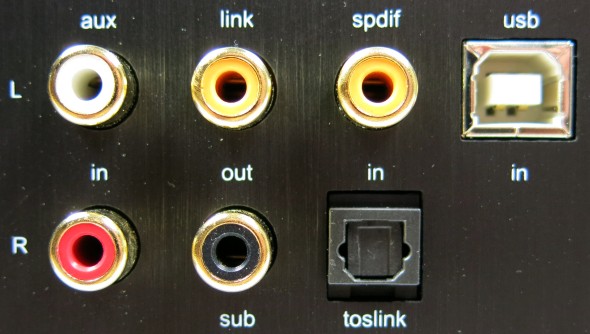

Schliess sie doch per USB an.
//Bzw bei 6-7m Abstand würde ich Toslink nehmen. Den dementsprechenden Ausgang hat deine Soundkarte.
Ein derart langes Kabel für eine Analoge Verbindung würde ich nicht empfehlen.
Bei der Länge der Leitung würde ich zu einem digitalem Signal raten. Das Problem ist wohl, dass die Buchse eine Kombibuchse für MicIn und SPDIF Out ist... Müsstest evtl versuchen das Mic direkt am Mainboard anzuschließen, wenn die Quali da nicht so wichtig ist.

Blödsinn, die haben jede Menge Eingänge für digitale Quellen. Das macht keinen Unterschied, ob das digitale Signal vom Mainboard oder von einer super Soundkarte kommt.
Nur wenn man den Analog-Eingang nimmt, ergibt eine Soundkarte Sinn.

Ich wüsste nicht, warum ein USB-DAC in einer Aktivbox schlechter sein sollte als der Output einer Soundkarte, der durch ein 8m Auxkabel zu den Boxen gewandert ist. Zumal Nubert hier bestimmt nicht gespart hat. Dafür kosten deren Lautsprecher einfach zu viel, um sich solche Engpässe zu erlauben.

ob das Kabel 3, 8 oder 10 Meter lang ist - einen Unterschied hört da sicherlich niemand. Wenn USB gut funktioniert mit den Dingern kann man das natürlich machen. Ich würde die 5 Euro Lösung und die sehr gute Asus nutzen.

Ich habe den AS-250 und ein Freund die AS-100. Die Wandler in den nuPros sind wirklich nicht schlecht.
Ich würde die auf jeden Fall digital ansteuern. Warum kauft man sich sonst solche Lautsprecher?

Ich habe die Vorgänger Nupro A20 per USB angeschlossen. Meine auch damals schon vorhandene Asus Xonar DX liegt seit dem ungenutzt im Karton.

Schöne Geschichte - wer von USB bei Audio abrät, der hat leider keine Ahnung von Audio
Sowohl HDMI, SPDIF Toslink als auch USB übertragen digitale Daten.
Es gibt hochwertige DACs die per USB angeschlossen werden

Unsinn
Die Nuberts wandeln das analoge Soundkartensignal erst wieder ins digitale um, um es dann wieder am Ende analog zu wandeln. Hier holt man sich eine unnütze A/D-Wandlung mit rein.
-> Direkt per USB anschließen
Bei 6-7 m ist Toslink eine gute Wahl

Habe die nuPros auch auf meiner Wunschliste stehen. Welche Argumente sprechen denn gegen den Anschluss per USB?
@ TE
Klappt die Verbindung der Boxen untereinander denn auch mit Toslink? Ich wär jetzt davon ausgegangen, dass man dafür ein Cinch-Kabel braucht.
