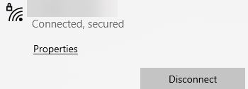

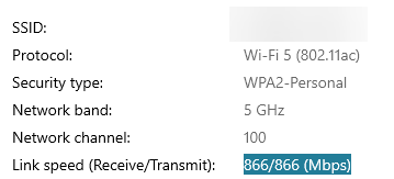

Unter Windows in der Taskleiste deine WI-FI Vebindung auswählen
Auf "Properties" oder auf Deutsch "Eigenschaften" klicken und ganz nach unten scrollen und dann siehst du dort das verwendete Protokoll, den Kanal und die jeweilige Bandbreite die gerade anliegt.

Aber auch nur brutto, oder?DBJ schrieb:dann siehst du dort das verwendete Protokoll, den Kanal und die jeweilige Bandbreite die gerade anliegt
