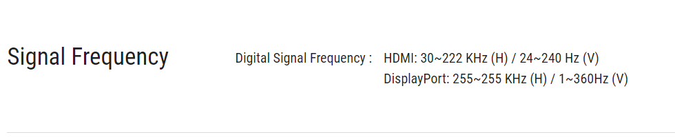

https://rog.asus.com/monitors/27-to-31-5-inches/rog-swift-360hz-pg27aqn-model/spec/
Reaktionen: DJMadMax
Das sind wohl die offiziellen Angaben - Bandbreite ist wohl genug da um auhc 360Hz in FHD zu machen...

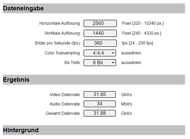

Du kannst mit beiden Anschlüssen auch 1000 Hz nutzen so lange die Auflösung niedrig genug ist. Da gibt es kein vom Anschluss vorgegebenes Limit. Lediglich die anfallende Datenrate muss natürlich im Rahmen des Möglichen bleiben.

Abgesehen davon, dass diese Annahmen falsch sind, musst die Bildrate immer im Verhältnis zur Auflösung und Farbtiefe betrachten. Letztendlich ist es nicht so, dass ein Kabel pro Zeiteinheit eine bestimmte Anzahl an Bildern transportieren kann, sondern eine bestimtme Menge an Daten. Und desto größer die Daten werden, desto weniger können transportiert werden.
Auflösung, Bildrate und Farbtiefe sind eben Faktoren, die EInfluss auf die größe der Daten haben. Wenn ein Anschluss also zum Beispiel UHD mit 120 Hz und 10 Bit kann, dann kann er oft WQHD mit 240 Hz und 10 Bit oder FHD mit 360 Hz und 10 Bit oder 8k mit 60 Hz. (Werte sind Fantasiewerte, geht nur ums Verständnis).

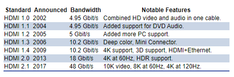

Der aktuellste HDMI-Standard 2.1a vom 04.01.2022 kann genau wie der ältere Standard 2.1 vom 28.11.2017 maximal 42⅔GBit/s übertragen.
Das wäre z.B. 4K@120Hz oder 8K@60Hz.
Dazu braucht es ein HDMI Kabel der Spezifikation "Ultra High Speed" das eben diese Datenmenge von 42⅔GBit/s übertragen kann.

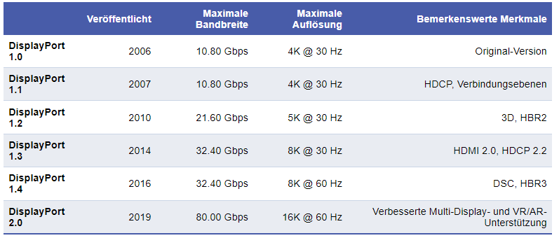

DisplayPort 2.1 vom 18.10.2022 kann genau wie der ältere Standard 2.0 vom 26.06.2019 maximal 77,37GBit/s.
