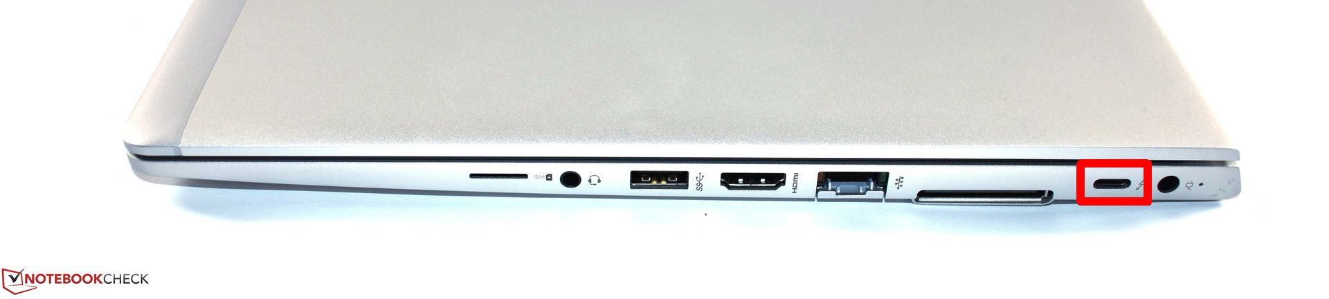

Meines leider nicht, ist ein Elitebook 850 G5.
Sicher. An dem TB Port kommt auch DP raus. Was auch zur Dock durchgereicht wird. Sonst käme aus der TB Dock auch kein Bildsignal raus.

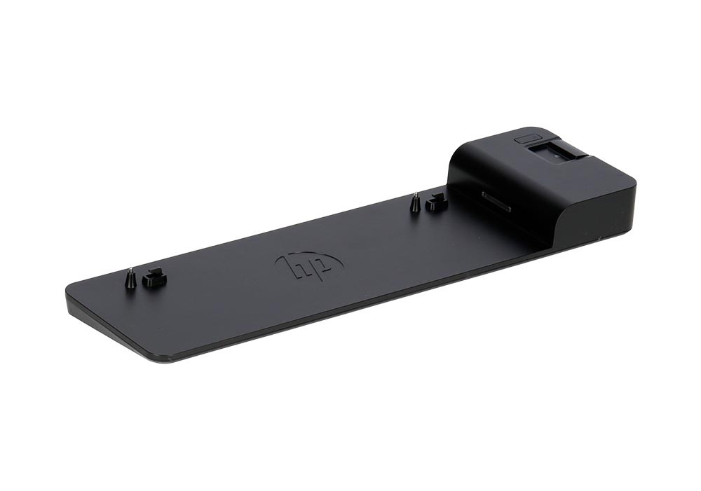

Zwei Monitore werden bei mir über eine Dockinstation ermöglicht. (HP Universal Docking Station)
prian schrieb:
Nope, mein Elitbook hat KEINEN USB-C Anschluss.
So speziell wird Dein 840 G5 nicht sein.
https://support.hp.com/de-de/document/c05913745#AbT7
Der ist aber leider verdeckt, wenn Du die klassische HP Slim Line Dock nutzt.
