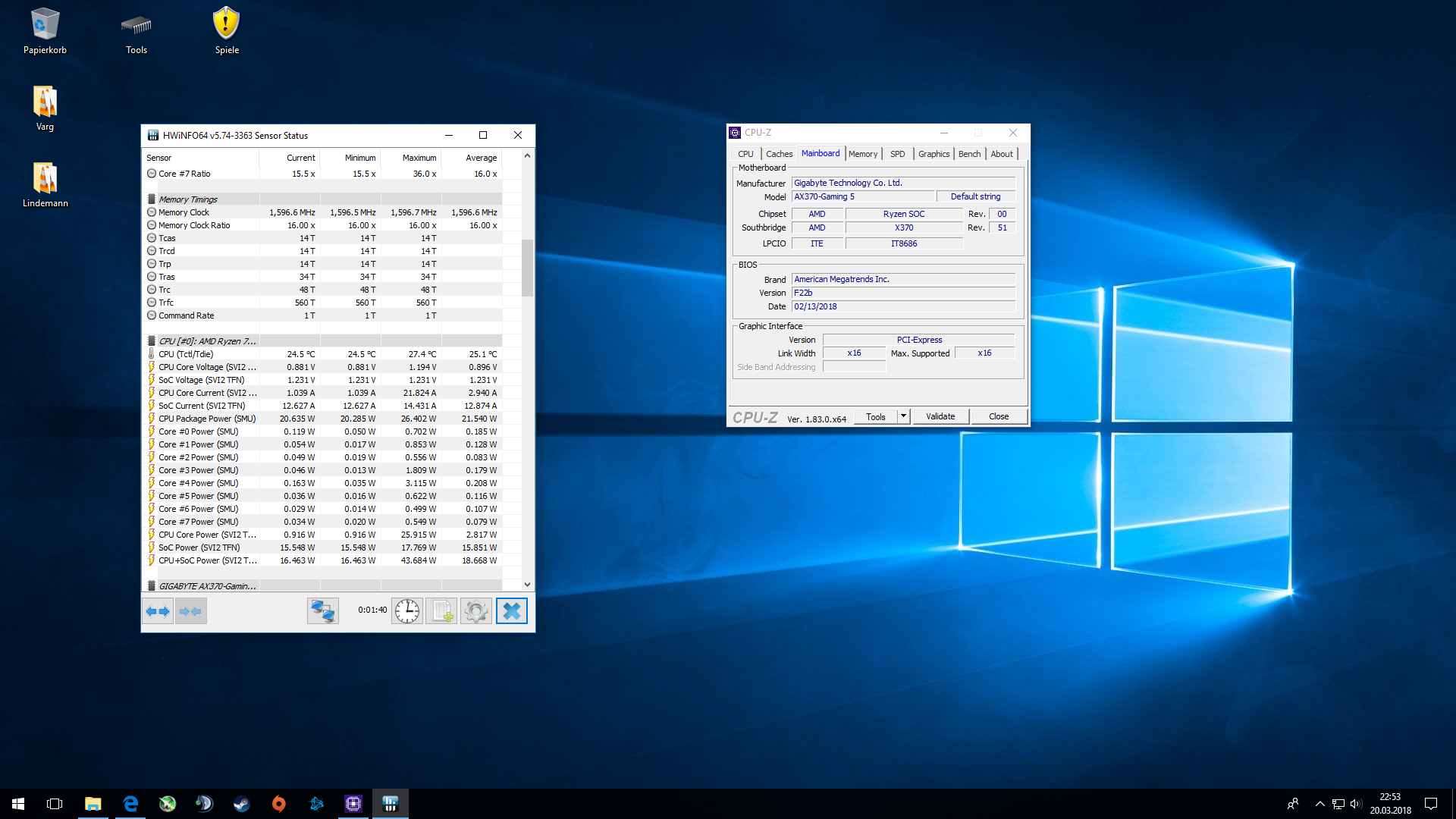

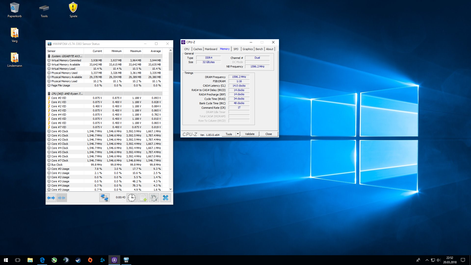

Nabend,
hab auf meinem Board Vollbestückung und keinerlei Probleme!
Gruß
Doch...funzt!
Ganz normal über XMP!
Seit welchem BIOS/Agesa-Version? Mit welchen Timings? Würd mich für eine CPU-Z Screenshot interessieren, wenn möglich.
Keine sporadischen Startprobleme?
Hoffe passt!
Und bis jetzt keine Probleme, weder beim Start noch sonst irgendwie.
