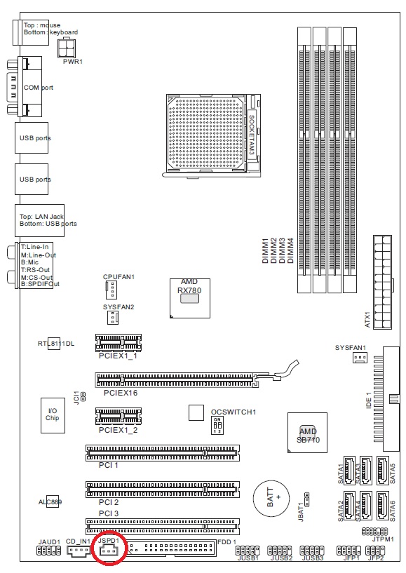

Internal I/O Connectors, damit wär die Sache doch klar. Und nein nichts an dem Backpanel liefert dir ein SPDIF Signal. Du müsstest dir wie gesagt eine Blende besorgen welche den SPDIF Ausgang nach hinten heraus bereit stellt und die schließt du an dem internen SPDIF Ausgang an, hab dir den mal markiert im angehängten Bild.
Treffer - der SpDiff ist nicht nach außer auf das I/O Panel geführt sondern nur intern am Board abgreifbar. Ergo: Geht so nicht.
