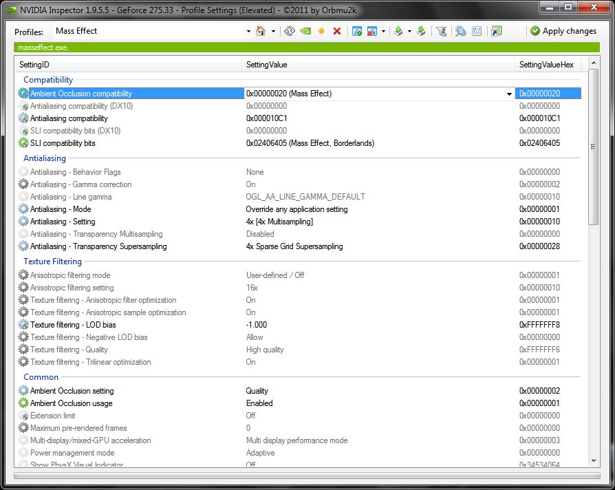

In jedem Unreal Engine 3 Spiel kann man mit NVIDIA ganz locker AA bekommen. Mass Effct 1 und 2 sind kein Problem und lassen auch noch Ambient Occlusion zu. Lass dir dazu mal mein Profil für 4x SGSSAA zeigen. :)
Gibt es aber nun irgendwelche Compability Bits für DX10, was man im Inspector eingeben kann? Was macht man hierbei für DX11?
Versuche ich 10C1 und das alles bei Conviction, passiert rein garnix (auch mit kein MSAA ingame).

Ich hab das mal zusammengefasst:
  • DX9
    • Ingame-MSAA vorhanden:
      "Enhance" zum Erweitern auf alle spielfremden AA-Modi (inkl. SGSSAA)
      "Override" bei Verwendung jeglicher abweichender AA-Bits (für blurfreies SGSSAA, bessere Glättung oder mehr Performance)
    • kein Ingame-MSAA:
      "Override" bei Verwendung von AA-Bits zum Erzwingen aller AA-Modi
  • DX10/11
    SGSSAA bzw. TSSAA funktionieren immer, wenn das Spiel MSAA anbietet. Jegliche Treibereinstellungen bzgl. Antialiasing
    • application controlled, override, enhance
    • AA-Modus
    • Transparenz-MSAA
    haben hier keine Auswirkung. Der SGSSAA-Grad muss aber natürlich weiterhin eingestellt werden.
    Ausnahme:
    Verwendung (seltener) DX10/11 AA-Bits, z.B. für die Unreal Engine (Bioshock 1/2...). In diesem Fall muss "Override" gewählt werden (und wie oben natürlich wieder SGSSAA).
