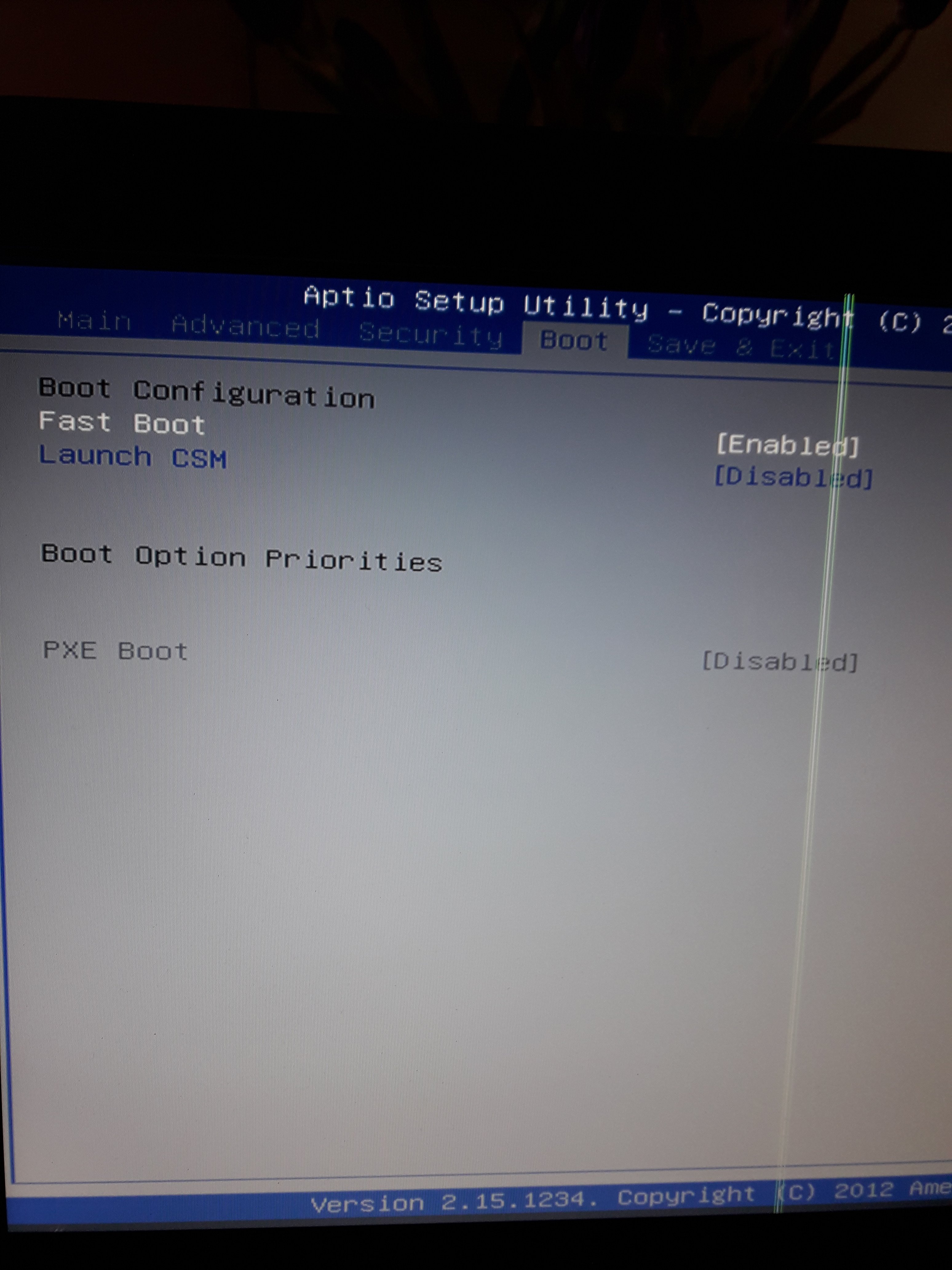

Hallo ich habe ein Laptop von Medion.
Der Laptop startet nicht mehr von der Festplatte.
Bei Boot Option steht nur BOOT Option Priorities.
Vieleicht kann mir jemand Helfen. wie ich Ihn wieder zum Laufen bekomme.
Vielen Dank im vorraus

Naja da wird auch deine HDD oder SSD nicht mehr erkannt, bei BOOT Option Priorities müsste die Auswahl sein, von wo gebootet werden soll
Reaktionen: K3ks
Mach bitte ein Foto von diesem Bios Eintrag.
Ansonsten einen bootfähigen USB Stick mit Media creation Tool erstellen und schauen, ob sich Windows wieder installieren lässt. Es gibt hoffentlich ein Backup?
Reaktionen: K3ks
Entweder steckt keine Platte oder sie hat nen Wackler oder die Platte ist tot oder der SATA-Controller will nicht mehr. Tippe auf tote Platte. :(
Werden nirgendwo Laufwerke gelistet? ...
@Nuon: Jap, denk ich auch.
Reaktionen: Graffinsternis
Die HDD ist defekt.
Reaktionen: K3ks
Dann siehe #5, ich würde ne andere Platte als Gegenprobe probieren. Wenn die auch nicht geht dann ist der Anschluss oder Controller wohl tot. Die Stromversorgung des Laptops für die Platte könnte evtl. auch hin sein...
Dann kannst du wenigstens die wichtigsten Daten sichern.
Dann hat @K3ks recht, und der Sata controller funktioniert nicht mehr.

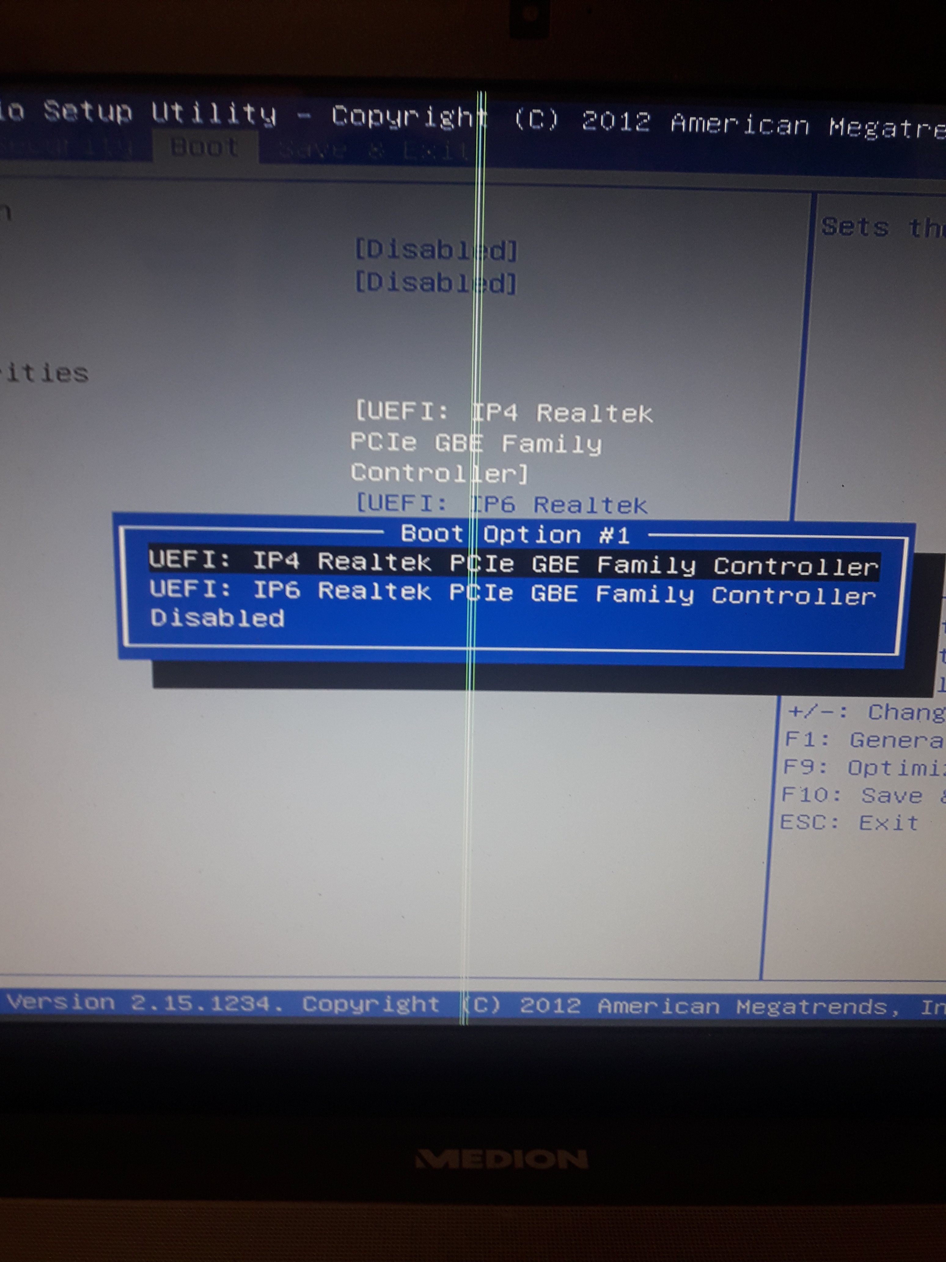

Hallo die Festplatte war nicht richtig fest ,jetzt zeigte der Laptop dieses an, siehe Bild .startet aber nicht.

Gut... Der Strich in der Mitte sieht etwas besorgniserregend aus... Was ist mit dem Ding passiert?

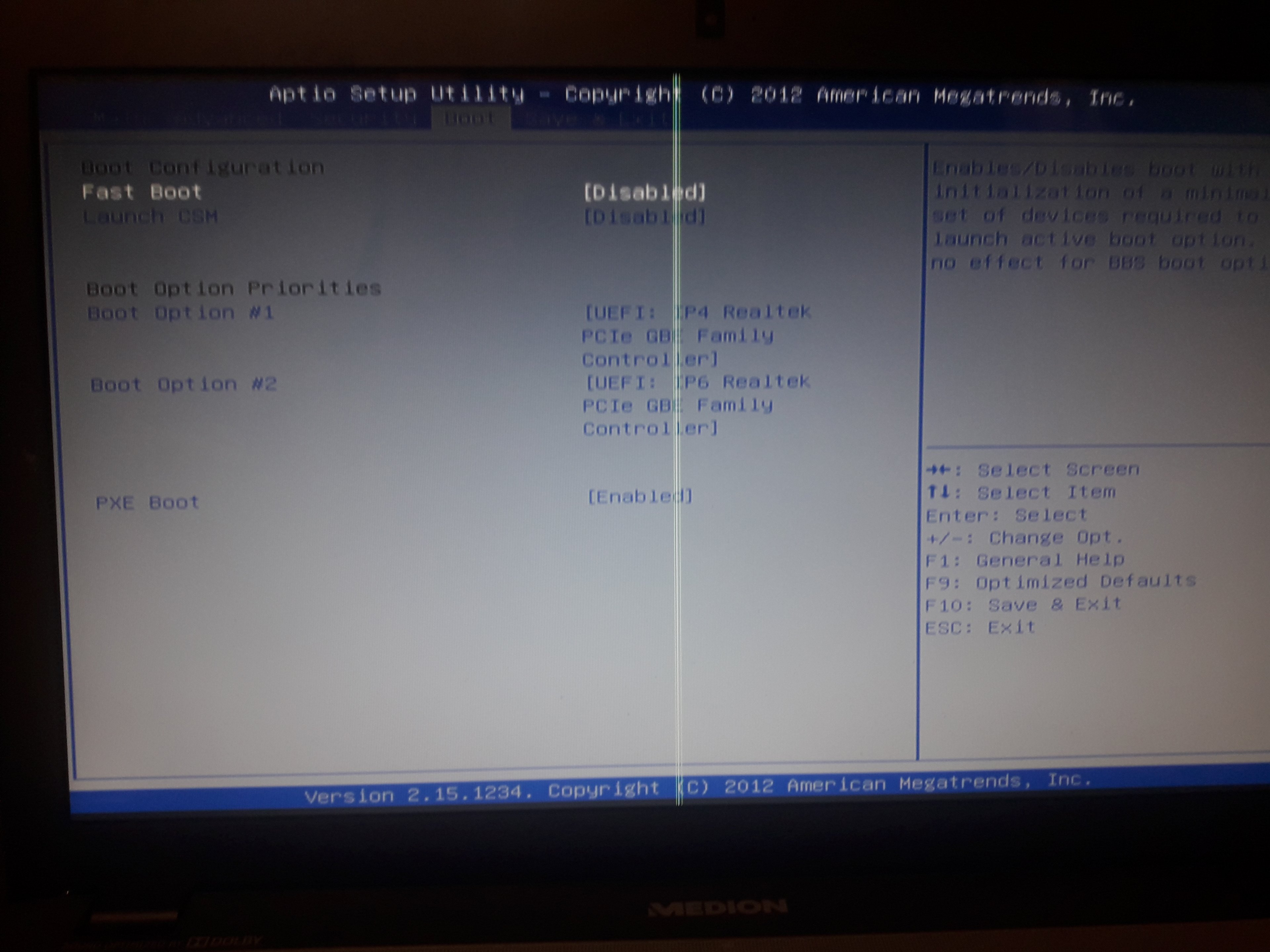

Startet nicht? Wie äußert sich das? In der Bootreihenfolge ist nur Netzwerk gewählt und nicht die Platte... Ist das Ding mal runtergefallen? Wenn du da die Platte nicht wählen kannst...
Wenn du die Boot Reihenfolge änderst, was gibt es da zur Auswahl?
Den aktuell ist da der realtek Netzwerk Controller gewählt
Reaktionen: K3ks
Er war mal zur Reparatur, weil der Display kaputt war, da war die Festplatte ausgebaut und als ich sie wieder eingebaut habe, funktioniert der Laptop nicht mehr.
Wie ändere ich Boot Reihenfolge?
Ja da wird keine HDD erkannt, demzufolge kannst du da auch nichts auswählen
