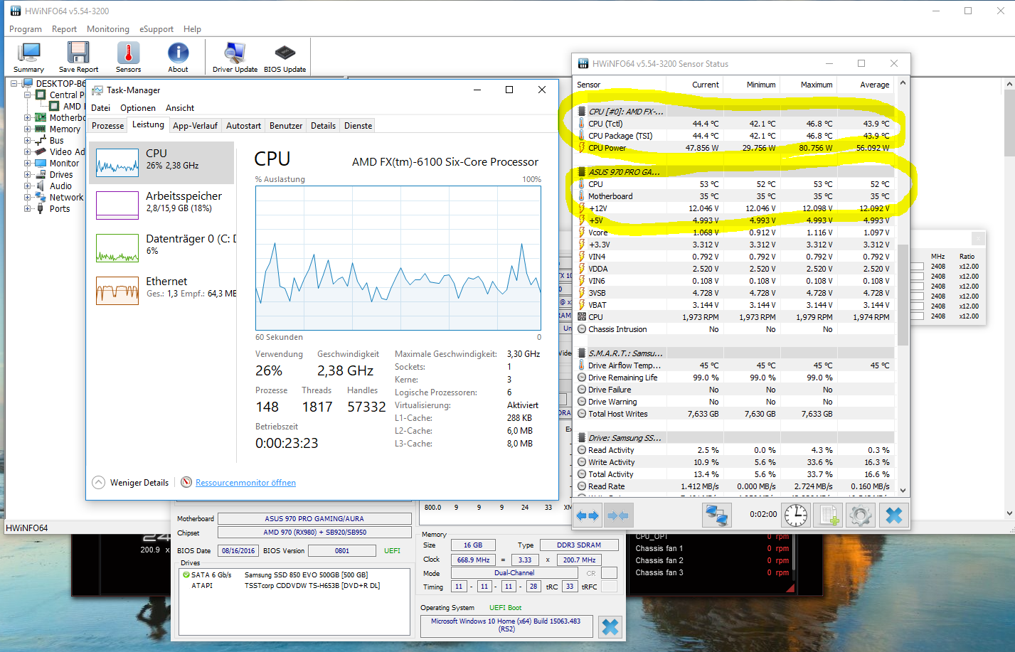

Bei normalem Betrieb .. lade gerade ein Game .. Ist die temp. doch normal .. Oder schon zu Hoch für so wenig Anspruch?

woher willst du wissen das der ram ok ist? memtest wird mit dem system start getestet da sollte der pc nicht abstürzen. dann solltest du mal nachsehen ob der ram richtig eingestellt ist. xmp profil - oder wie das bei amd heißt - laden. SSD solltest auch mal au fehler überprüfen.
erzähl uns doch ma was du sonst so alles im system verändert hast.
