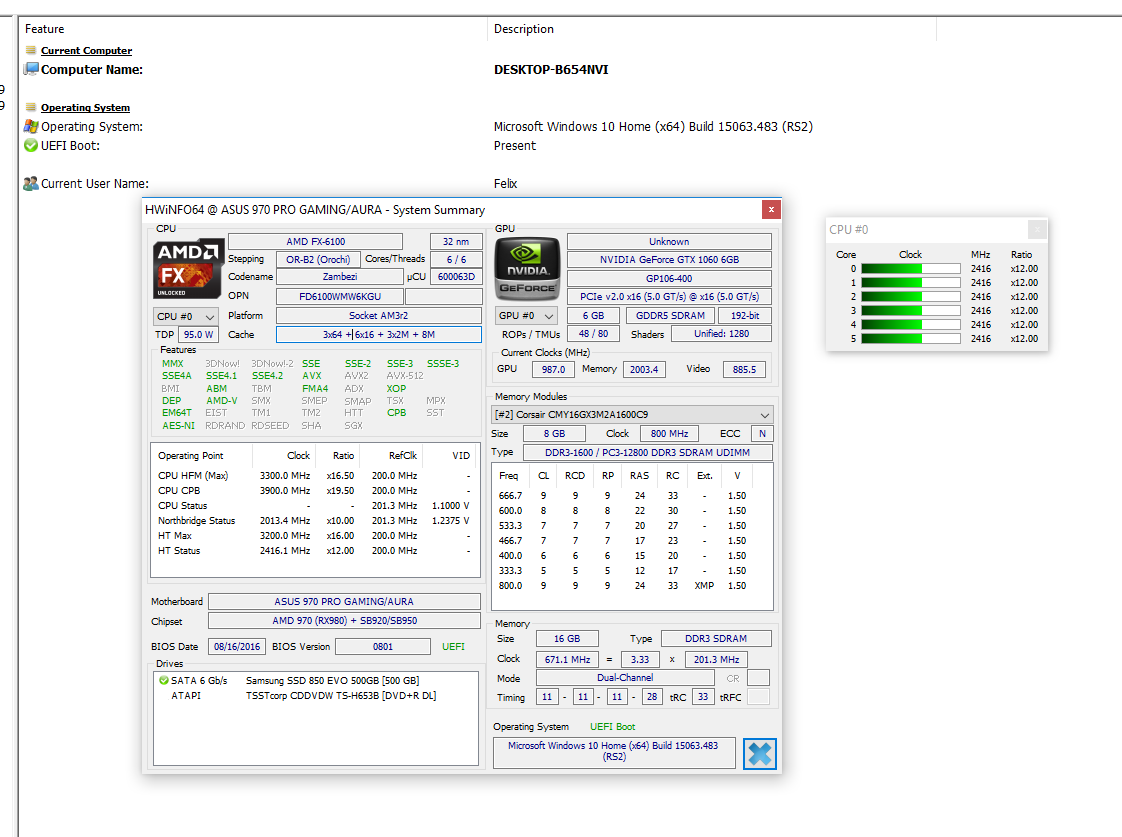

So der Status .. kann aber nichts daraus erkennen?! :D

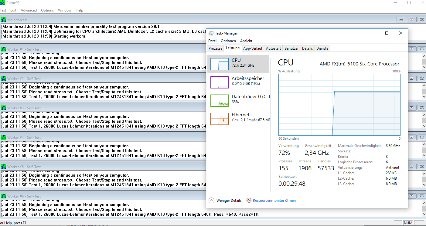

So mit Prime 95 .. Unter 85% maximalauslastung der CPU Mit max. Frequenz von 2700 MHz
Habe die CPU Einstellungen wieder auf Standart gestellt (100%) .. Wollte Prime 95 (Benchmark) Nochmals starten .. der Pc ist aber sofort abgestürzt, als ich das bereits gestoppte Programm nur schließen wollte!! Nun lasse ich den PC wieder mit 85% laufen .. und alles ist bestens .. nur das Blöde Spiel - The Division - Stürzt immer ab!! Es muss also an der CPU liegen! oder liege ich falsch?? hätte es am Ram gelegen wäre der PC ja auch mit Max. 85% CPU Auslastung abgeschmiert.?!
