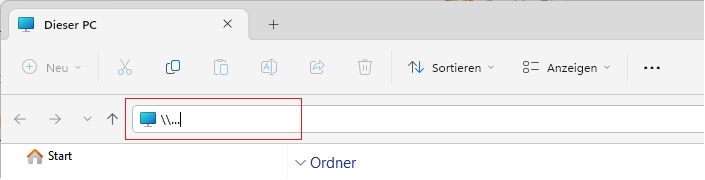

Das kannst du direkt im Windows Explorer machen:
