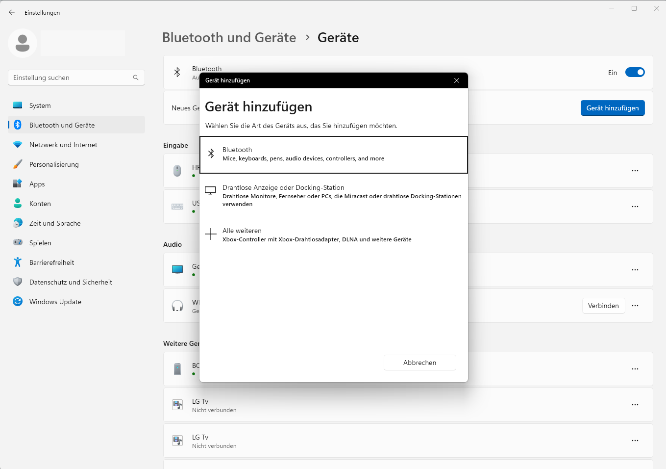

So, damit hier nicht wieder alles in Frage gestellt wird und es auch jeder hier nachvollziehen kann, findet ihr im Spoiler eine Anleitung dazu, wie man
  • ohne FTP oder SMB ✔️
  • über den Explorer in Windows ✔️
  • ohne Root ✔️ (wobei ich noch immer nicht verstehe, warum ohne Root hier laut @Sebbi angeblich gar nichts funktioniert??)
  • auf die Dateien seines Tablets zugreifen kann. ✔️
(Soweit ich das gesehen habe, deckt das wohl alle Anforderungen des TE ab.)
Ich hoffe, @Sebbi wird es verkraften, dass man dazu nichts in die Adresszeile des Explorers eingeben muss. Man muss nur ganz "umständlich" auf ein Icon im Explorer doppelklicken.
1. Installiere auf deinem Tablet die App BubbleUPnP und öffne sie.
2. Unten links auf Mehr > Zahnradsymbol > Lokal und Cloud > UPnP/DLNA media server settings > Remote-Browsing aktivieren => Erlaubte Medien für Remote-Browsing ist aktiv
Nun kannst du festlegen, welche Inhalte deines Tablets in Windows sichtbar sein sollen.
3. Am PC (Anleitung für Win 11) öffnest du Einstellungen > Bluetooth und Geräte > Gerät hinzufügen > Alle weiteren (s. Screenshot) und wählst BubbleUPnP aus.
4. Öffne den Explorer (evtl. 1x Refresh drücken) und BubbleUPnP sollte unter Dieser PC aufgeführt sein. Doppelklick aufs Icon und du kannst auf die Dateien deines Tablets zu greifen.
