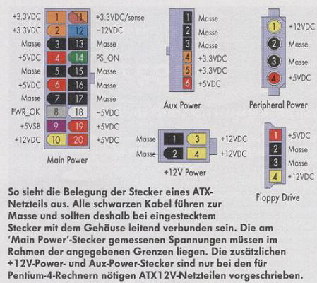

hier fals du nicht linken willst ;)
dein jop isser ps on mit masse 13 zu verbinden (NT nie ohne last [verbraucher]anmachen)
