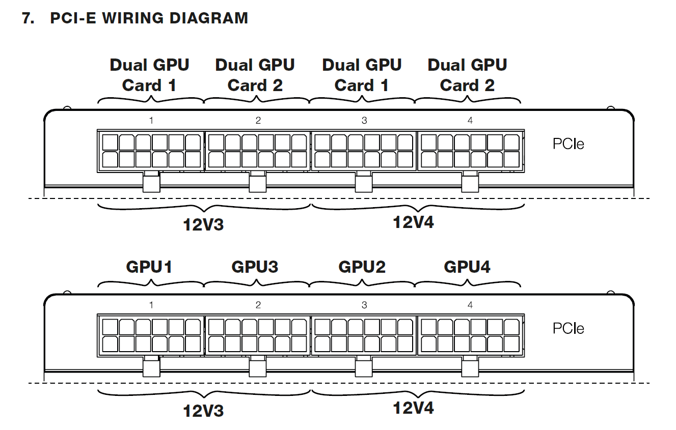

Schau ins Handbuch und beachte die Laneaufteilung. Nutze die PCIe-Anschlüsse am Netzteil, die jeweils auf unterschiedliche 12V-Schienen zurückgreifen. Also PCIe 1 + und PCIe 3, dadurch wird die Last auf die Schienen 12V3 und 12V4 aufgeteilt. Verwendest Du PCIe 1 + PCIe 2, hängt die komplette Karte an lediglich 25A!
Ich habe bisher PCIe1 und PCIe3 benutz, kann es helfen wenn ich mal 2 und 4 ausprobiere, eventuell ist ja irgendwie mit einem Anschluss nur was nicht in Ordnung.
Ich schließe das 650 nochmal an und probiere es einfach mal mit 2+4
P.S. den wichtigen hinweis mit dem Netzteil hast du mir denk ich schon 2013 gegeben :) oder es war doch jemand anderes, das kann ich nicht mehr genau sagen. Der jenige hat das auf einem Bild von meinem PC erkannt und mir nahe gelegt das doch zu ändern :)
