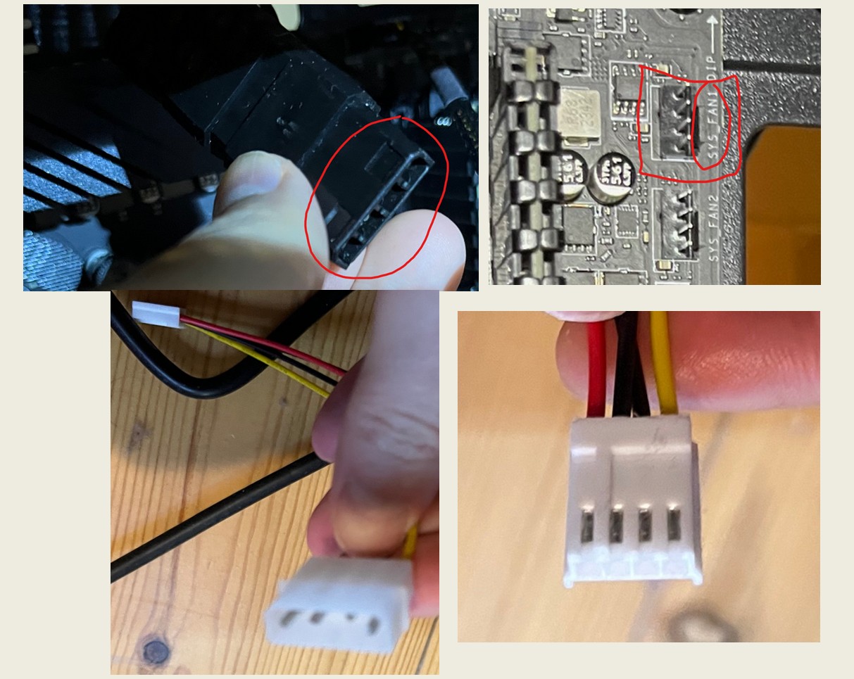

habe folgende Konfig:
MB: MSI MPG B550 Gaming
Case: Aerocool Quantum v2 TG
Folgendes Problem: Möchte nun meine 3 Lüfter (daisy chained) mit dem Motherboard zwecks Stromversorgung verbinden.
Das Ende der Lüfterverbindung ist ein Molex Stecker(daisy chained der Lüfter 1-3), siehe Bild, im Bild oben links.

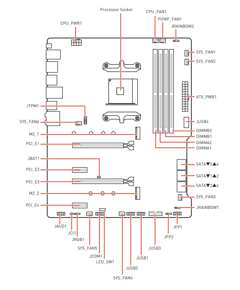

Die will ich an mein Motherboard verbinden, in den "SYS_FAN1" 4- Stecker.
Dazu Benutze ich den abgebildeteten Adapter, Bild unten links das eine Ende, und Bild unten Rechts das andere Ende.
Aber es funktioniert nicht. Wo ist der Fehler? Bzw welchen Adapter muss ich mir hier genau holen, am bestem mit Amazon Link wenn es geht.
Vielen Dank!
Das ist kein Adapter für Lüfter, sondern für den Floppyanschluss, die Polungen passen einfach nicht.
Deine Lüfter sind per Spannung regelbar, dafür brauchst du dann aber so einen Adapter https://www.amazon.de/dp/B00773OUFE und dein Board muss das auch können. Kannst natürlich den vorhandenen Umpinnen, aber das ist mir zu riskant, ich vergesse sowas immer und dann steckt man falsch an .....
Wenn es nur um Betrieb geht, einfach am Netzteil anstecken.

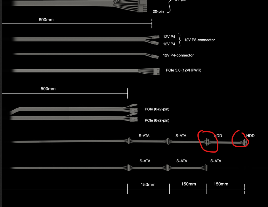

Das Netzteil bietet nicht den erforderlichen Molex Anschluss, nutze dafür einen Adapter von SATA auf Molex.

Du kannst sie direkt am Netzteil anschließen (mit sowas sowas), dann drehen sie mit 100%.
Besten Dank für den Tipp. ABer wo stecke ich den 3-Pin Stecker rein? Passt der in die "SYS-FAN" Stecker? Die haben alle 4 Pins...
In die 4-Pin Lüfteranschlüsse auf dem Mainboard passen auch 3-Pin Lüfter-Stecker.
