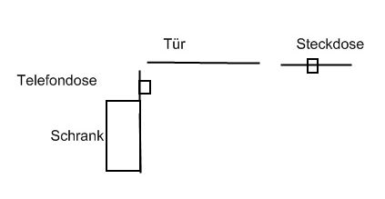

Habe Dir mal eine Zeichnung gemacht, denn ich glaube nicht, dass eine Kabelverlegung möglich ist?

Wenn ja, darf man denn ein Telefonkabel einfach verlegen?

Ich würde das Telefonkabel verlegen. Gibts auch fertig konfektioniert im Plug & Play system, ist für dich wahrscheinlich die beste lösung.
Lautsprecher verkabelung neben 230V *kann* störungen wie z.b. brummen verursachen, muss aber nicht. Weiss ja nicht was du so an equipment hast, aber besonders billige tröten sind quasi nicht entstört.
Keiner der dir über die schulter schauen kann? Im Prinzip kannst du nichts falsch machen, ist ja alles beschriftet, zur not foto machen ;)

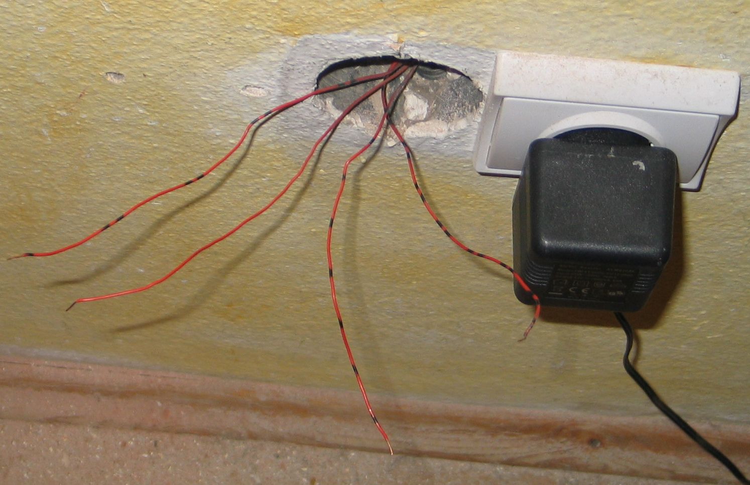

So, nun habe ich mal oben für das Foto die Telefonbuchse aufgemacht und einen Haufen Dreck veranstaltet.
Diese Telefonbuchse funktionierte früher mal. Soll heißen, es kam ein Anruf – und man konnte oben oder unten ans Telefon gehen, ebenso, wie man von oben oder unten telefonieren konnte.
Als wir DSL bekamen, sagte der Telekom Techniker, es sei nicht möglich, die obere Telefonbuchse weiter zu betreiben.
Ob es stimmt oder nicht – keine Ahnung.
Und welche :eek: Kabelchen müßten nun wie?

Also einen schlag solltest du nicht bekommen wenn du deine PC verkabelung neu sortierst, ausser du hast nagetiere in der wohnung die frei rumlaufen :D
Was du brauchst ist sowas hier:
http://www.amazon.de/15m-TAE-Verlängerung-Stecker-Kupplung/dp/B000VN1C9O/
Von der verkabelung der TAE solltest du als laie die finger lassen. Einfach so mitanklemmen ist nicht, wie dein techniker schon sagte. Wenn der Anschluss komplett auf die andere TAE soll bzw. auf der einen DSL und auf der anderen Telefon ist das natürlich machbar, aber bitte nicht alleine ;)

Du wirst auch an die andere TAE müssen und/oder im schlimmsten fall an den APL, also der graue kasten der wahrscheinlich im keller hängt, und an dem darfst du nicht einfach so rumfummeln. Machst du es trotzdem und es funktioniert danach nicht mehr wird es teuer...
Ich würde dir empfehlen mit dem PC anzufangen und ggf. die TAE Verlängerung zu benutzen bevor du dich an die hausverkablung wagst. Ohne das ganze vor ort geprüft zu haben wird dir niemand sagen können wieviel aufwand das ist.
Du könntest dir z.B. einen günstigen Kabeltester holen und den unten und oben an die Adern anschließen. Da kannst du auch im Zweifel für vorhandene Dosen usw. nutzen, dann geht auch nichts kaputt. Würde ich dir, wenn du an sowas rumbastelst, eh empfehlen. Habe einen ganz einfachen mal für 9€ bekommen.
