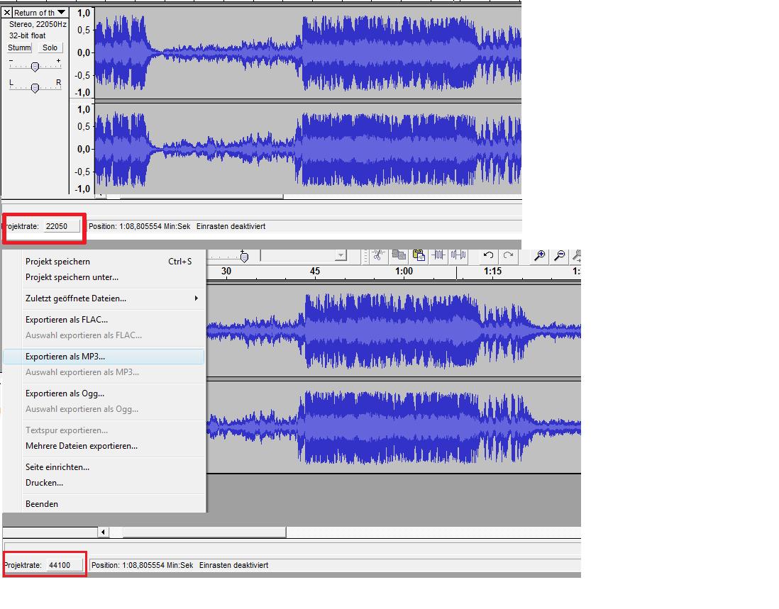

beide mp3s (in einem fenster, ist aber auch egal) öffnen, ein lied komplett markieren, ausschneiden und an das andere anfügen, eventuelle lücke entfernen und links unten bei projekt-frequenz 44100hz einstellen (sonst hast du eventuell die abtastrate der schlechteren mp3. dadurch wertest du die schlechtere sozusagen auf).
möglicherweise passen auch die lautstärken nicht so gut zusammen, über effekte-verstärken kannst du sie jeweils anpassen.
dann noch als mp3 oder was dir gefällt exportieren, fertig.
Das ist ja das Dumme, denn genauso bin ich auch selbst vorgegangen, sprich, das ganze File mit 44000Herz abgespeichert, aber dennoch wird es dann ab dem zweiten Lied viel zu schnell abgespielt.
Ähnlich verhält es sich, wenn ich die Samplerrate nur des zweiten Lieds über "Samplerrate einstellen" von 22 000 auf 44 000HZ erhöhen will und abspeichere. Es bleibt bei den 22 000, was doch eigentlich nicht sein darf?!?
Ich bin daher etwas ratlos..
ändere nur die projekt-frequenz und nicht die sampleferquenz der einzelnen files
Aber genau das habe ich doch gemacht, siehe Screenshot.
Eines der beiden zusammengefügten Lied wird entweder langsamer oder schneller, je nachdem, welchens man hinter welchem anfügt :(

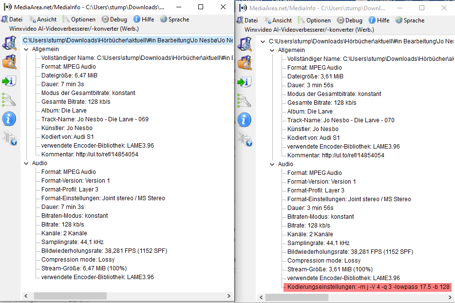

Ich habe das gleiche oder ein ähnliches Problem wie der Beitragsersteller. Ich möchte mit mp3DirectCut mehrere mp3's aneinanderreihen. Fehlermeldung "Anhängen fehlgeschlagen (Audioparameter unterschiedlich).
Die Dateien gleichen sich bis auf eine Sache. Bei der einen Datei steht unter Kodierungseinstellungen irgendwas und das fehlt bei der anderen Datei.
Also es sind insgesamt 140 Dateien und an mehreren Stellen bricht das Programm ab und jede Datei bei der es abbricht hat dann diese "besonderen Kodierungseinstellungen", wie auf dem rechten Fenster ganz unten zu sehen ist.
Wie bekomme ich das weg?
Ich habe die Datei schon mit Audacity in wav konvertiert und dann zurück in mp3. Das hat leider nichts gebracht.
Die erste Datei von den 140 hat auch diese "besonderen Kodierungseinstellungen". Ich habe die erste und zweite in audacity geladen und zusammen exportiert, Das funktioniert aber dann klemmt es direkt an der dritten, da er diese komischen Kodierungseinstellungen übernimmt wenn ich die erste und zweite aneinanderreihe. Ich hoffe man kann mir folgen.
Doch eines hat es gebracht, das mindert die Qualität noch ein weiteres mal, da weitere Informationen durch das neue komprimieren verloren gehen, und die Qualität ist mit 128 kbit sowieso schon mmn unbrauchbar.

dewa schrieb:
Probier mal ein anderes Tool, zum Beispiel das hier: https://mp3chapters.github.io/merge/
Danke, damit hat es tatsächlich funktioniert die Dateien zusammenzufügen. Allerdings scheint das nur mit einer begrenzten Anzahl an Dateien zu funktionieren.
Es hat aber auch mit ffmpeg funktioniert. Ich habe das gestern gar nicht getestet, da ich dachte mp3DirectCut würde auch nur mit ffmpeg arbeiten. ffmpeg spuckt zwar die ganze Zeit ne Fehlermeldung aus (application provided invalid non monotonically increasing dts to muxer) aber scheinbar hat es trotzdem alles zusammengefügt.
