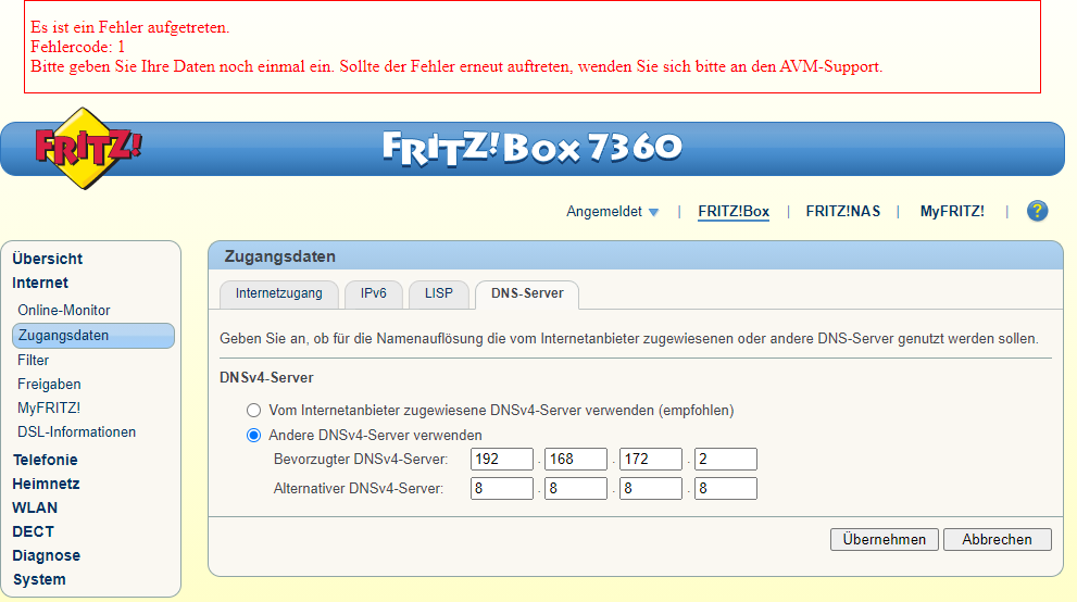

2. meine Fritz Box 7360 ist Uralt und wirft einen Fehlercode 1 wenn ich versuche meinen pihole ls DNS Server einzutragen. Mit Archer im AP Mode kann der mir dann auch nicht helfen, oder?

Nicht das eigentlich Thema aber am Rande das FritzBox Problem im Anhang, dazu hatte ich nichts gefunden ausser dass das Teil alt und aus der Wartung ist, schon lange.

Wo wir bei der IP-Adressen sind, laut Screenshot soll das (oder der?) Pi Hole 192.168.172.2 sein? Ist das richtig?
Edit2: Wenn du 1.1.1.1 und 8.8.8.8 einträgst, kommt keine Fehlermeldung? Ich bin am rätseln, was die Fritzbox als Fehler anmäkelt, vielleicht pauschal eine private IP. ("Modernere" Fritzboxen meckern dabei nicht.)

@Raijin #1 wäre die offensichtliche Lösung, die ich mit anderer Hardware mal hatte. Meine Fritz Box wirft hier aber die Fehlermeldung vom Screenshot. @Wilhelm14 das ist in dem Fall ein Type. Der Fehler kommt egal welche IPs ich eingebe.
Für #2 finde ich keine Einstellung in der FritzBox. Unter DHCP kann ich nur Router Ip/subnetmask und ip range editieren.
Damit bleibt mir #3. Also würde ich den Archer im AP mode laufen lassen und den DHCP und DNS über PiHole laufen lassen. DHCP in der Fritzbox deaktiveren. The end...

Der "zweite" Weg für DNS ist in modernen Fritzboxen unter Heimnetz, Netzwerk, Netzwerkeinstellungen, IP-Adressen, IPv4-Adressen. Also dort, wo man die 178 auf z.B. 1 oder 2 oder 100,... ändern könnte. Dort unter DHCP kann man einen lokalen DNS eintragen, den die Fritzbox den Clients bekannt gibt.

Edit: Wo ich deinen Screenshot so sehe. Welche Firmware ist denn installiert? Die sieht sehr alt aus.
Meine hat 6.85, es gäbe für sie sogar 6.86. Und das "Design" des Menüs sieht aktueller aus.

Meine Fritz ist auf 6.35 aber für das Update per offizielle Anleitung fehlt der Menüpunkt. Ich schau mal ob ich einen Weg finde was aktuelles, freies zu flashen.
Den Menüpunkt zum DNS Server ändern hab ich wie gesagt gefunden aber scheinbar ist der von Mnet einfach weggemurkst, sprich funktioniert vermutlich darum nicht. Bei den neuen ist es wohl komplett ausgeblendet...
edit:
Also, habe jetzt einen kompletten Tag+ dafür versch*****.... Fritzbox wurde zumindest Teilweise von Mnet Fesseln befreit, und zwar so: https://tobiassachs.de/2016/06/25/fritzbox-debranden.html
Jetzt kann ich zumindest einen DNS Server eintragen. Das PPOE Passthrough lies sich nicht aktivieren und irgendwann wurde es mir zu blöd. TPLINK Archer C7 läuft im Access Point mode. Seitdem bekomme ich bei jedem klick im Fritz interface eine Krise weil es so langsam ist (war es immer aber der Kontrast zum Archer ist heftig).
