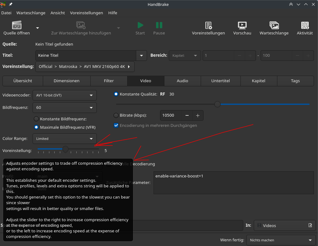

Mal als Quick und Dirty Beschreibung:
Matroska Profil, AV1 (Moderner Codec)
Der Schieber das "Voreinstellung" ist maximal einfach, ne Beschreibung ist eingeblendet, verschieben um den Rechenaufwand der Betrieben werden soll für Qualität bei gleicher Datenrate. Rechts rum ist aufwändiger für bessere Qualität.
Dann gibts natürlich noch rechts oben konstante Qualität oder Bitrate.
Wenn man nicht direkt auf eine bestimmte feste größe aus ist sollte immer konstante Qualität besser sein, auch bei dem schieber gibts ne Beschreibungsinfo. Ich meine es war so:
größere Zahl Schlechteres Bild → kleiner und wenn du das umdrehst eben genau anders herum.
Bei Dimension kannst du noch angaben machen wie sich das Programm zu deinem Video verhalten soll in Bezug auf die Auflösung, Verhältnis etc.
Wenn man sich das einmal etwas anschaut kann man mit wenigen Handgriffen gute recomprimierungen errechen.
Sehr einfach bedienbar. andere Codecs gehen natürlich auch. auch Hardware kann benutzt werden, da ist jedoch das Ergebnis in der regel schlechter kontrollierbar, weniger flexibel, größer. aber das Ergebnis mag ja trotzdem reichen und dafür ist es recht schnell.

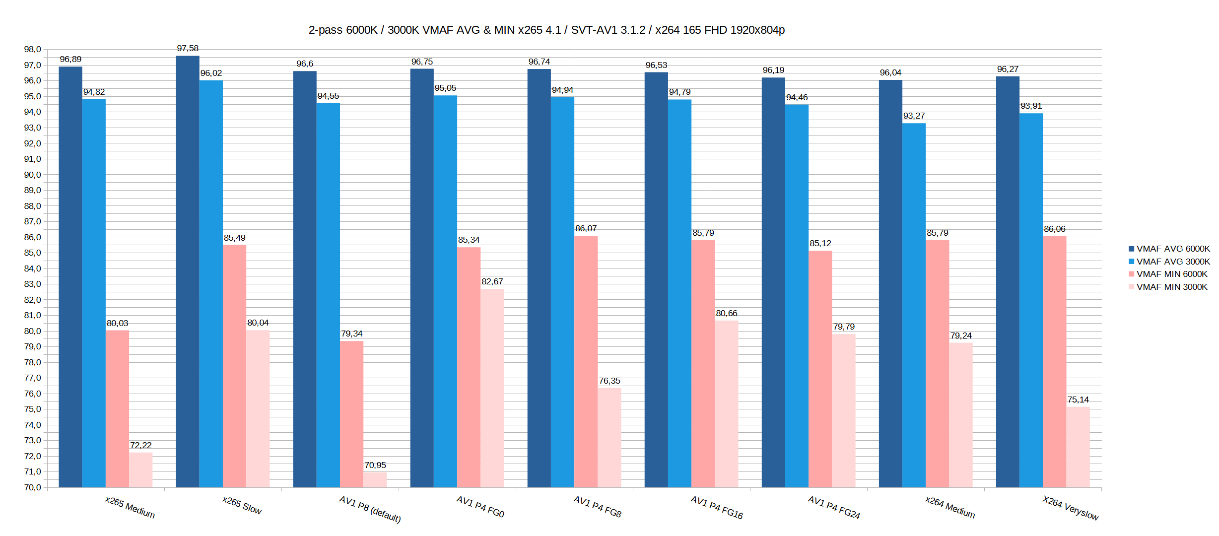

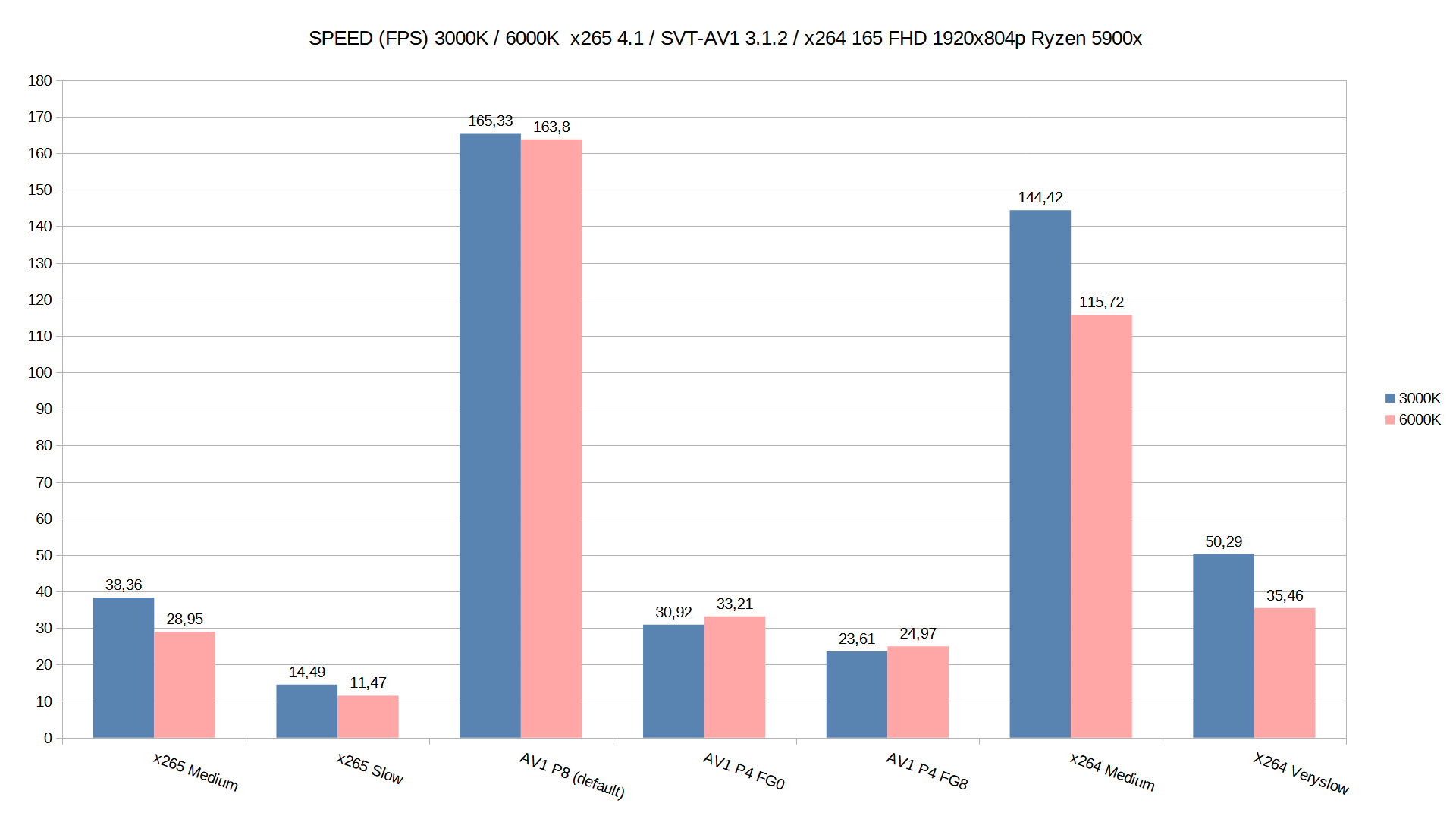

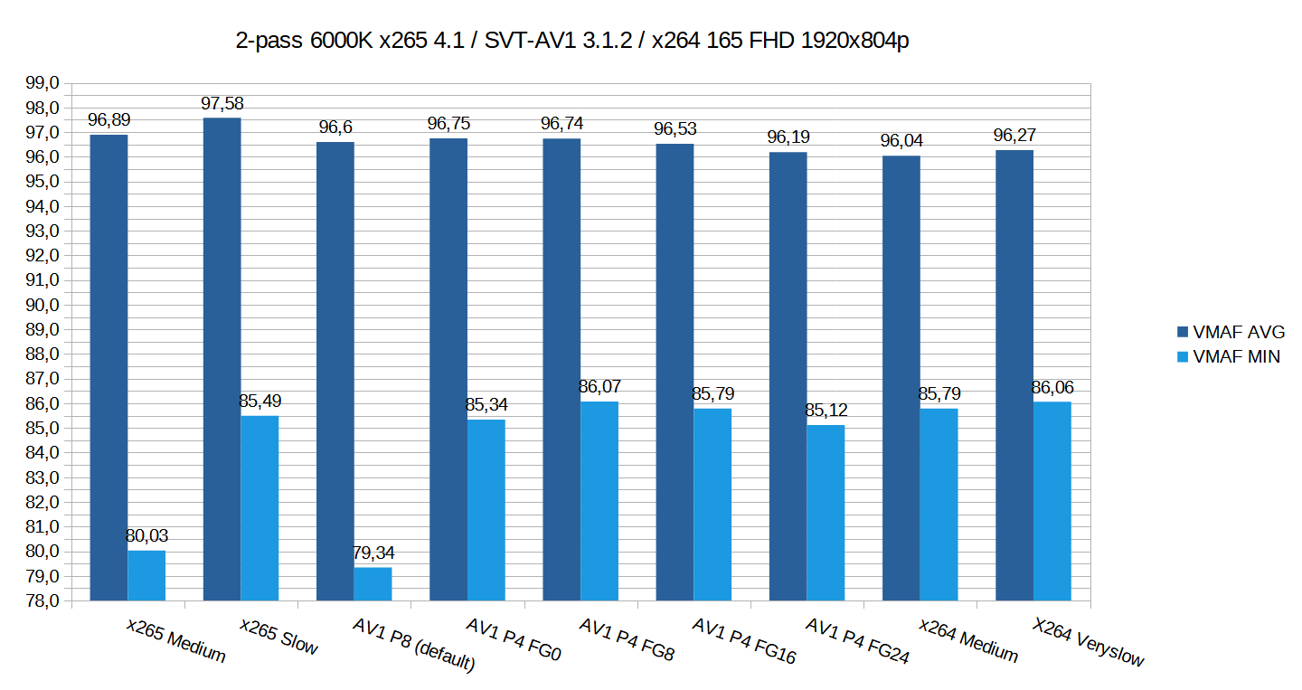

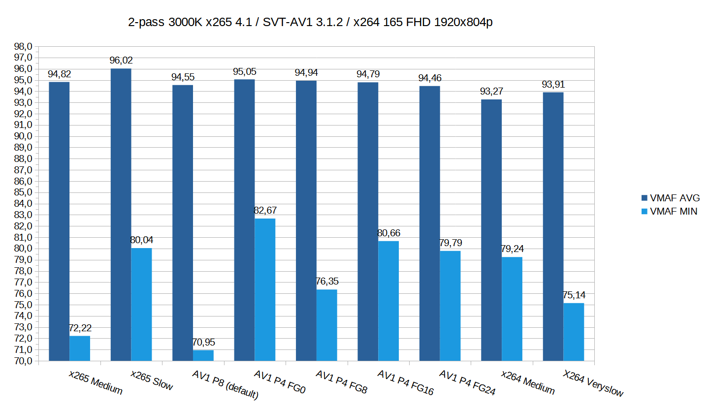

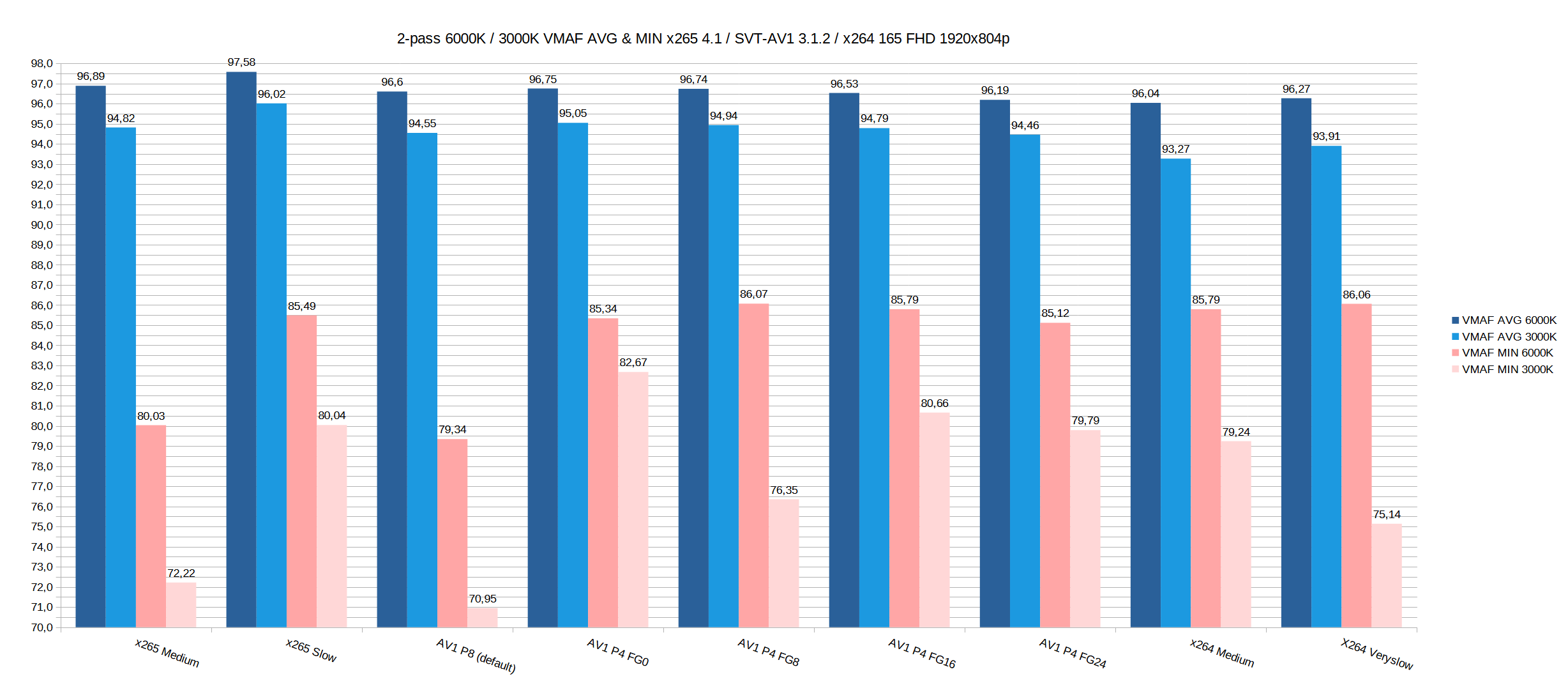

Aus einem anderen Thread:
x264.exe schrieb:
Nimmt man sich Filmcontent mit leichtem, jedoch für die Komprimierung nicht unwesentlichen Korn, reichen Bitraten von 2000-3000kbps für ein wirklich gutes Ergebnis für mich mit keinem Codec, auch mit AV1 nicht.
Getestet habe ich x265 Medium+Slow / SVT-AV1 P8 Tune 0 (default) + P4 Tune 0 mit Filmgrain 0/8/16 und x264 Medium + Veryslow bei 3 und 6 Mbit/s.
x265 Slow sieht für mich am Besten aus ist aber auch hinsichtlich der Geschwindigkeit am Langsamsten. SVT-AV1 mit P8 ist brutal schnell.
x265 Medium, AV1 P8 Default und auch x264 Veryslow gehen bei 3000kbps alle bei einer Szeneneinblendung von dunkel nach hell richtig krachen. Daraus entstehen die schlechten VMAF-Min Werte von bis zu 71.
Sieht man sich die VMAF Scores für die 3Mbit/s Encodes an, liegen die mit ~94 ja alle im absolut grünen Bereich. Beim Bildvergleich sieht man aber schon, dass teilweise sehr viele Details entfernt wurden.
Bilder 3Mbit/s
https://slow.pics/c/Xs61uiAl
Bilder 6Mbit/s
https://slow.pics/c/Wbr6yZTR
