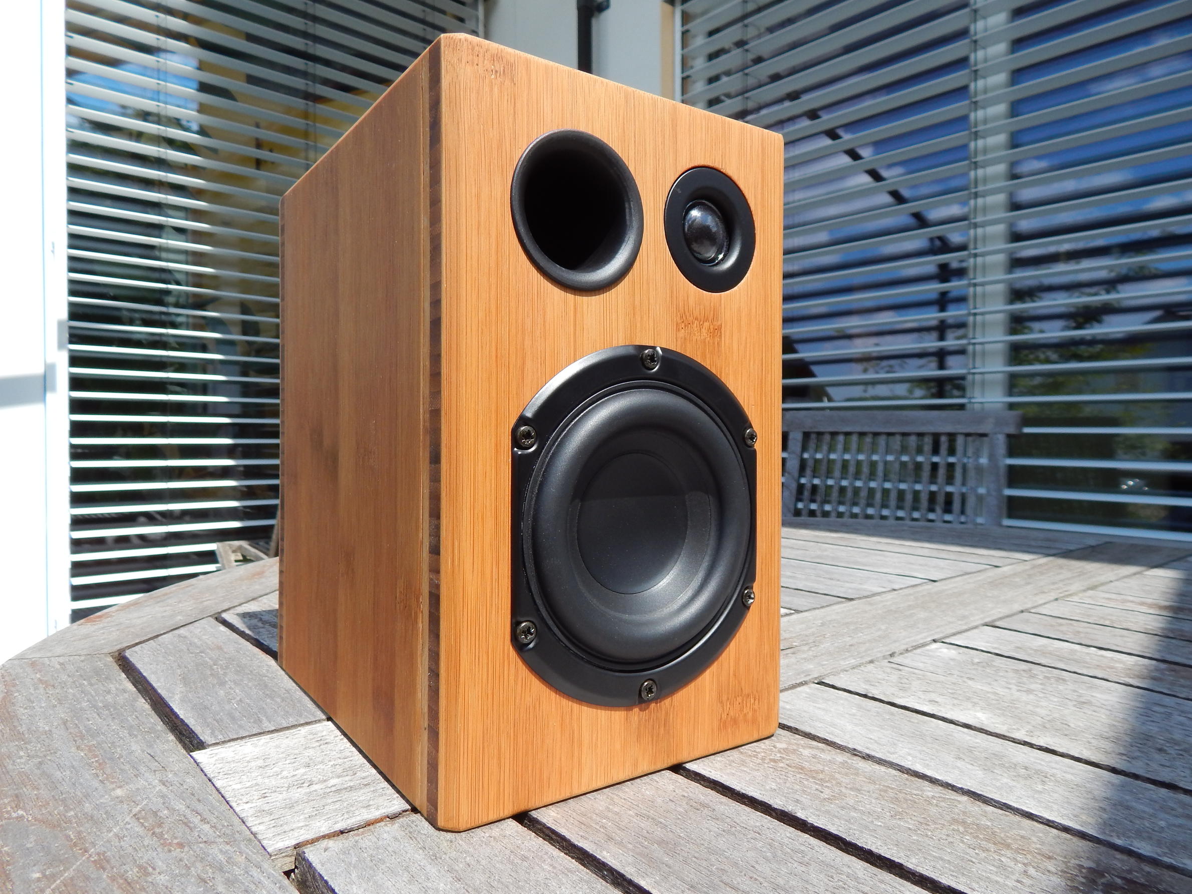

Als "Nahfelder" dazu habe ich mir die CT 231 gebaut. Befeuert werden die durch einen SMSL SA-S3 Digitalverstärker.
Und ich muss sagen, die Kombination lassen mich schon ab und zu die DT770 beiseite legen.
Wer etwas handwerkliches Geschick an den Tag legt kann sich damit den ein oder anderen aktiven Nahfelder ersparen und landet mit sämtlichen Material gerade mal bei 320-350€
