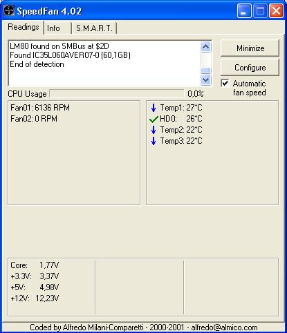

Hi,
ich hab nen AthlonXP 1900+ und der hat unter volllast 31°C.
Ich hab den Alpha PAL 8045 mit Delta FFB 0812 EHE (134,7 m³/h).
Dazu habe ich noch vorne 3 80mm Lüfter
und hinten 2 80mm Lüfter + 2 92 mm Lüfter. Das System is mit den Schalldämmmatten nicht soo laut.
Damit übersteht mein PC auch LANs mit vielen Leuten auf kleinstem Raum im Hochsommer...
Greetz
Siggl
PS: Das Bild hab ich während diesem Post gemacht.
