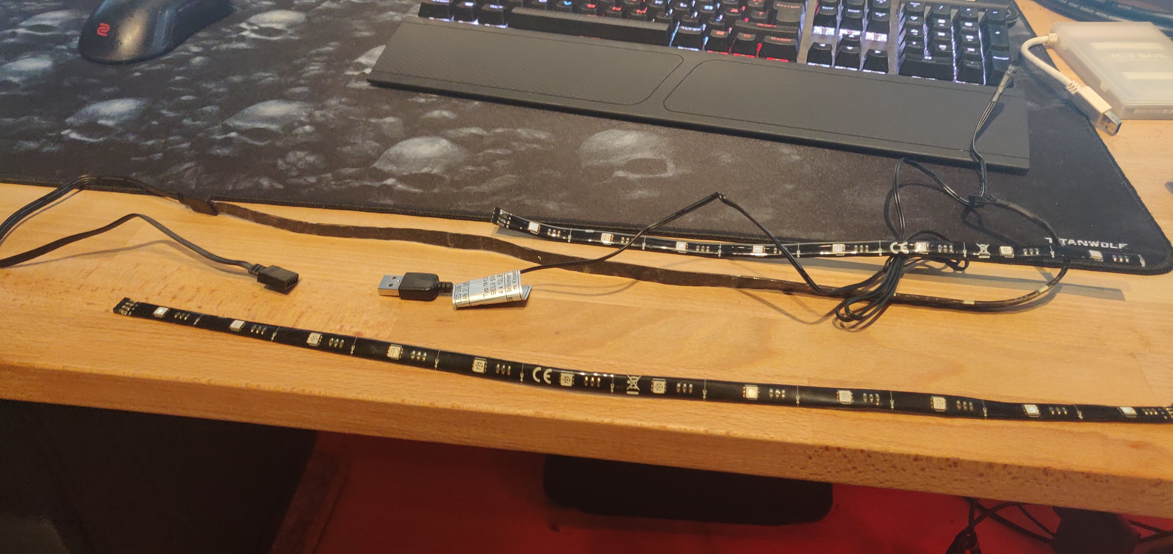

Hätte vielleicht direkt ein Bild machen sollen, sorry :D Danke für die Mühe bisher.

Wie viele Leds sitzen denn auf einer Leiste? Sind es 48, sind die Angaben für eine Leiste. Sind es 12, und ein Set besteht aus 4 Leisten, gilt due Angabe für das ganze Set. Dann würde ich zwei USB buchsen für 2 Sets nehmen, um auf der sicheren Seite zu sein.
Wie auf dem Foto zu sehen, 12 LEDs pro Strip. Ein Set besteht aus 4 Strips, das an USB Angeschlossen wird. Es ist ursprünglich für einen TV vorgesehen, demnach wird ein USB 2.0 Port verlangt bei 4 Stück.
