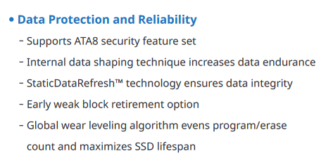

Beispiel - Datenblatt vom SM2258XT: https://www.siliconmotion.com/download/3H6/a/SM2258XT_PB_EN_201910.pdf
Der SM2258XT ist ein 'cost optimized' Controller für Billig-SSDs... und im Datenblatt steht 'global wear leveling'

Um nochmal zum Datenblatt zurück zu kommen:
'evens erase count', 'staticdatarefresh' -> klingt für mich verdammt wie static wear leveling, sofern du nicht das Gegenteil beweisen kannst

Ich habe lediglich statisch und dynamisch vertauscht. Ist entsprechend korrigiert. Schade, dass du nicht auf Sachebene dein Wissen teilen kannst.
Bei staticdatarefresh geht es übrigens um den Erhalt der Daten, nicht um den Erhalt der SSD.
Ich sehe hier noch keinen Beweis für statisches Wear Leveling.

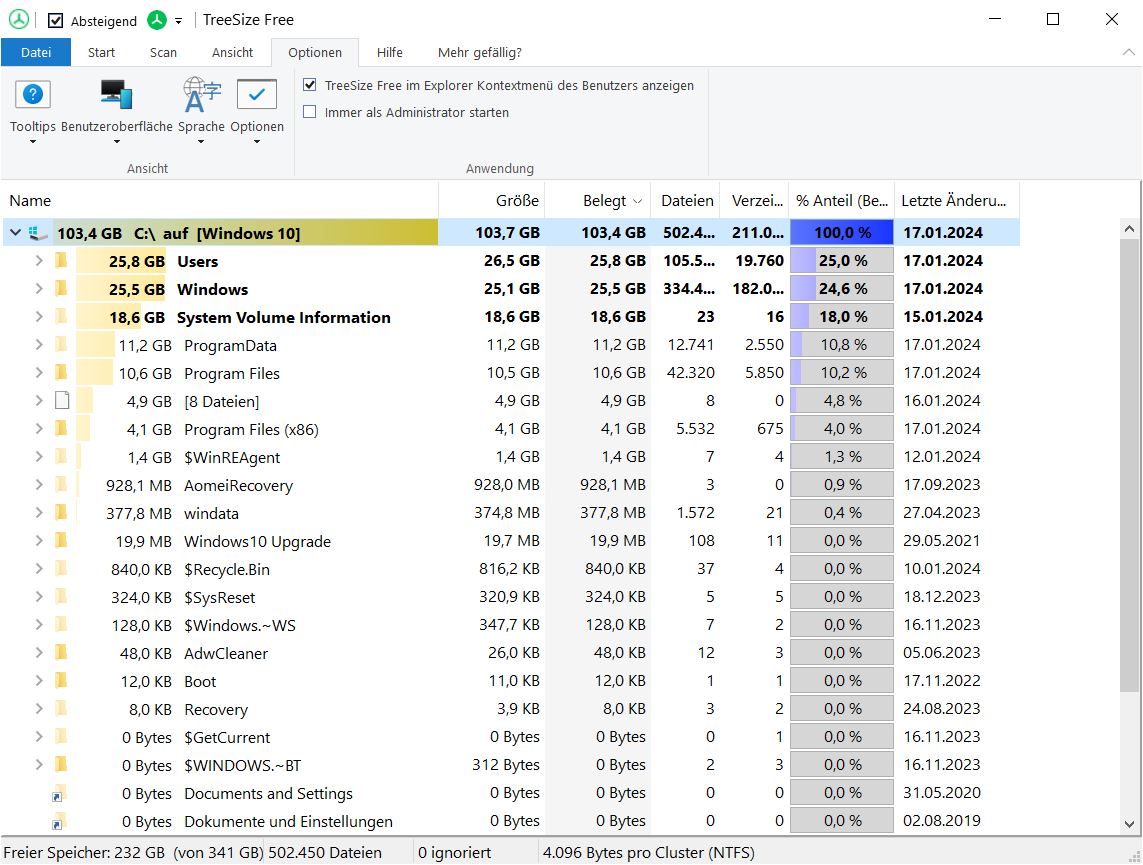

Und soll man jetzt ein Studium machen, damit man als Rentner überhaupt kapiert, worüber Ihr da streitet?
Windows 11 bekommt ja nun wohl auch wieder große Feature Updates 23H2 auf 24H2 usw.
Da wird ein Windows. Old Ordner angelegt und der ist bestimmt 20 GB groß.
Da dürfte die SSD ja höchstens bis zu 80 GB belegt sein.
Wenn man da als normal User nicht andauernd an seinem Windows herumbasteln will, dann reicht eine 120 GB SSD einfach nicht.
Ich habe kein Spiel installiert, nur Office und ein paar Programme.
Und was ist da naheliegend?
Den refresh auf einen Sektor zu schreiben, der schon viel strapaziert wurde.
Wenn man fürs Refresh schon Tracking implementiert hat, wann die Zellen zuletzt beschrieben wurden kann man ja in derselben Tabelle noch mit rein schreiben, wie häufig diese schon beschrieben wurden... ;)
