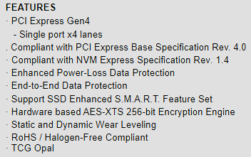

@Rickmer
Hier ein Beispiel für eine SSD mit Static Wear Leveling:
https://geizhals.de/samsung-oem-datacenter-ssd-pm9a3-v64892.html
https://images.samsung.com/is/conte...rage/PM9A3-NVMe-U.2-Datasheet_for-07_v1.5.pdf
Ich warte immer noch auf einen Beweis, dass dies in der Regel auch bei Consumer SSD implementiert ist.
Und selbst, wenn es implementiert ist gilt folgendes:
One factor that affects SSD wear leveling is the amount of free space on the SSD. The more free space there is, the more room there is for the SSD to move data around and balance the usage of the cells. The less free space there is, the more difficult it is for the SSD to find free or erased cells to swap data with. Therefore, having more free space on your SSD can improve its wear leveling efficiency and extend its lifespan.
https://www.datarecovery.net/articles/ssd-wear-leveling-and-data-recovery.aspx
Somit bleibe ich bei meiner "Mumpitz"-Aussage in #22.
Die ist weiterhin Mumpitz weil du das so geschrieben hast, dass suggeriert wird, dass der Controller immer nur auf dieselben Zellen schreibt.
Die Aussage stimmt so schlicht nicht für SSDs mit static wear leveling.
Ja, wenig freier Speicherplatz 'kann' negative Auswirkungen haben, insbesondere wenn kaum/kein Overprovisioning vorhanden ist und die SSD auf 99% voll geknallt wird. Betonung auf 'kann' statt 'wird'.
Ich warte auf einen Nachweis, dass dies nicht der Fall ist - insbesondere da z.B. TBW-Werte für vorhandenes statisches wear leveling sprechen.
Wenn's dich so sehr stört kannst du ja mal diverse Hersteller anschreiben.

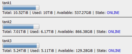

LuxSkywalker schrieb:
das kann nicht so ganz stimmen. Ich betreibe meine ZFS Pools schon länger mit deutlich mehr als 80%
FreeBSD 12.x
tank1 -> 92%
tank2 -> 85%
tank3 -> 94%
gefüllt - da geht nix in read-only Mode
Allerdings sinken die Übertragungsraten beim schreiben schon massiv
Entschuldigung für die falsche Information, tatsächlich ist die 80% Schwelle eher ein Punkt an dem das Dateisystem ZFS in einen anderen Schreibmodus schaltet welcher langsamer ist:
