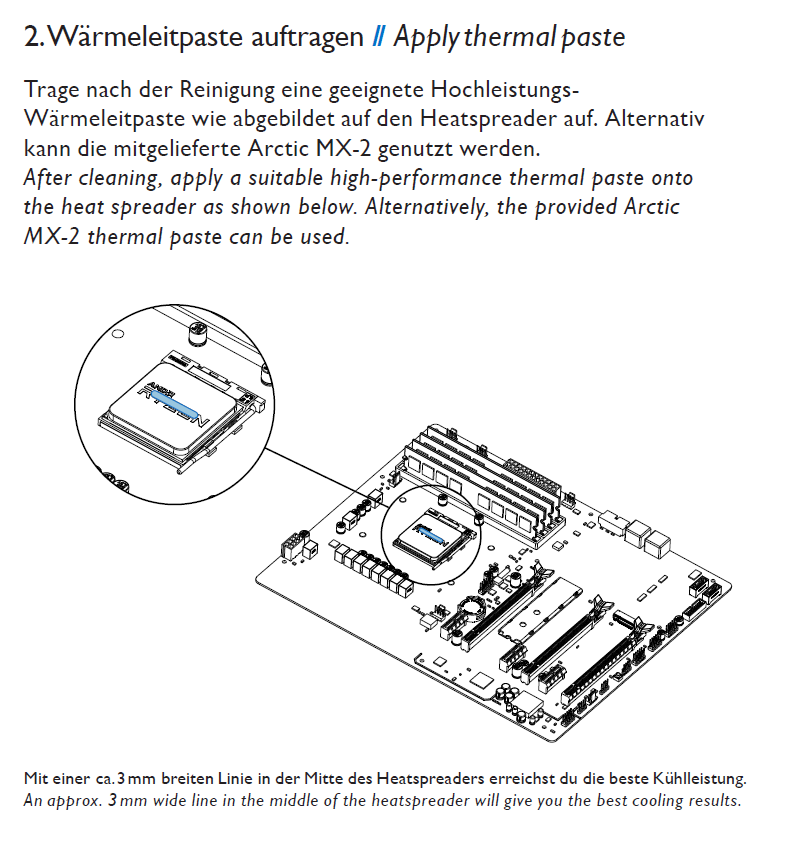

Auch beim CPU Block bin ich irritiert. In der Anleitung vom TechN Kühler ist davon die Rede einen 3mm dicken Streifen auf der CPU aufzutragen...
