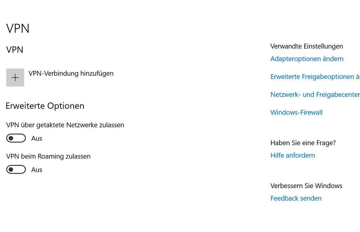

Da ist nichts zu finden in den Edge Einstellungen, aber die Funktion "do not track" ist aktiviert, könnte das damit zusammenhängen?
Habe nun doch eine Edge eigene Einstellung gefunden und beide Buttons auf "aus" gestellt, allerdings muss ich nun 48 Stunden warten, bis ich das wieder testen kann, so lange wird man bei PayPal für Kontoänderungen gesperrt.
Bin aber unsicher, ob das hilft, ich habe ja keine getaktete Verbindung.
