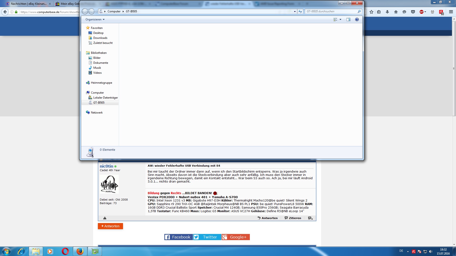

so sieht es jetzt beim S4 aus.
im Gegensatz zum S3 kommt immer eine Verbindung zustande aber der Ordner bleibt immer leer.
Beim S3 wars mal so, mal so, d.h. entweder wurde der Ordner kurz korrekt angezeigt doch ich konnte kaum was rüberkopieren da es beim kopieren einfror oder der Ordner blieb weiss so wie jetzt
