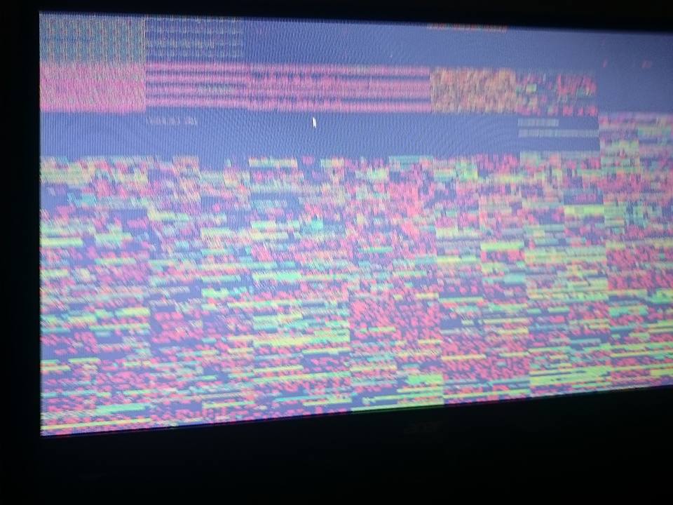

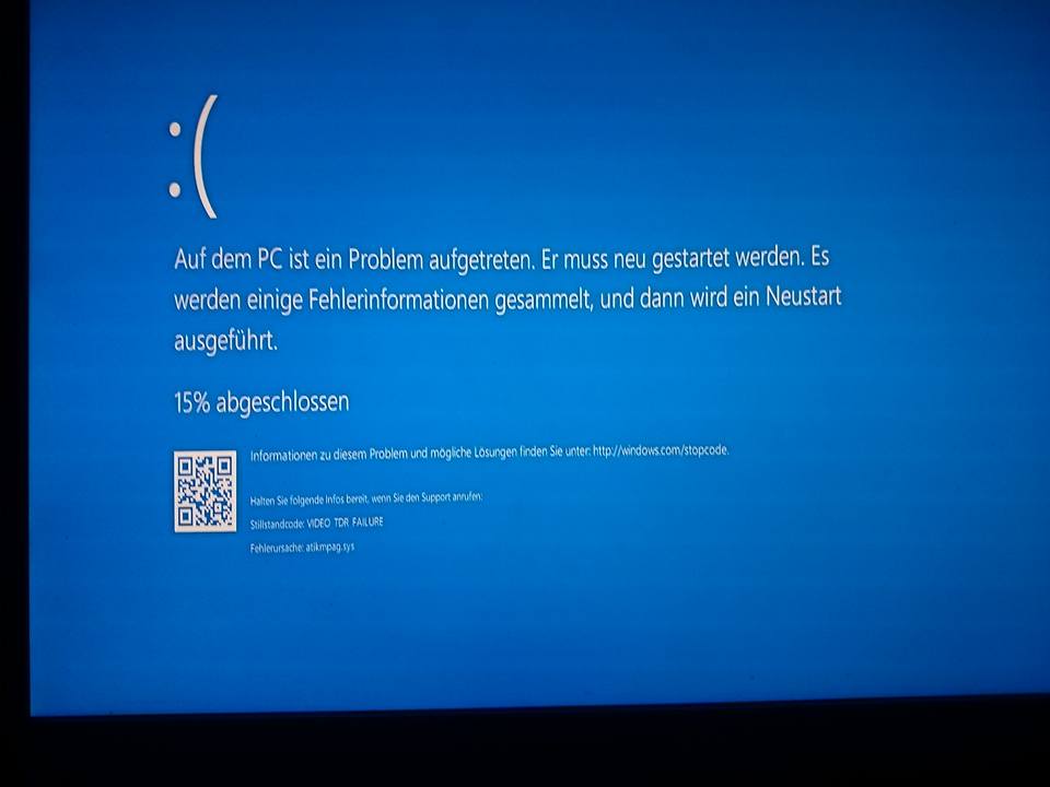

Also vor fast 2 Monaten habe ich hier ein Thema eröffnet, indem ich das Problem hatte, dass ich andauernd Grafikabstürze hatte. Eure Lösung war nun: Grafikkarten-speicher pfutsch, d.h. austauschen. Das habe ich schließlich auch gemacht. Alles schön und gut. Die Gpu wure (angeblich) ausgetauscht. Doch trotzdem habe ich die selben Probleme-> Grafikabstürze, Programme öffnen sich manchmal sehr langsam. Falls es wichtig ist, der Grafiktreiber lässt sich auch nicht aktualisieren.
Ws soll ich nun tun? Nochmals zurückschicken? Kann es durch etwas anderes kommen?
Bitte um Hilfe :)
Bilder habe ich hinzugefückt (Grafikabschtürze)
Danke im Voraus

das ist ein Vram defekt. karte im popo

Wie gesagt, es sieht immer noch sehr nach Grafikspeicher aus. Diesen kann man nicht tauschen nur die komplette Grafikkarte.

Abgesicherter Modus -> Afterburner (falls installiert) und alten Treiber deinstallieren (Treiber mit dem Programm DDU deinstallieren )
Von www.AMD.de mal den 17.4.2 runterladen und aufspielen. Sollte der Fehler wieder auftauchen, wird es ein Hardware defekt sein.
Also deinen Händler ansprechen, Grafikkarte austauschen lassen, die wohl schon getauscht sein sollte.
