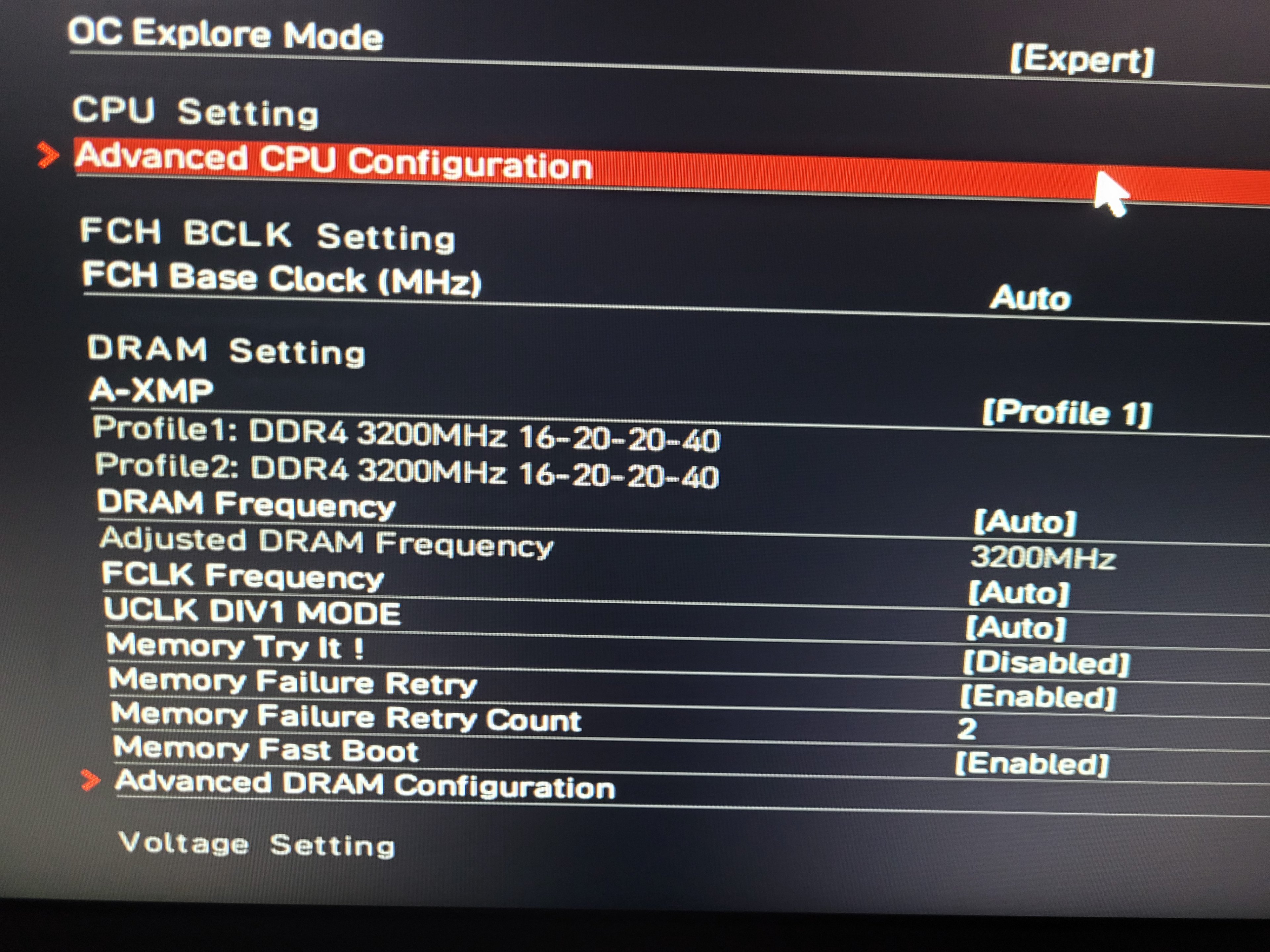

CPU, GPU, Motherboard und CPU Kühler wurde ausgetauscht. Neue Treiber wurden installiert. Mit Bios reset.
mach mal XMP aus
