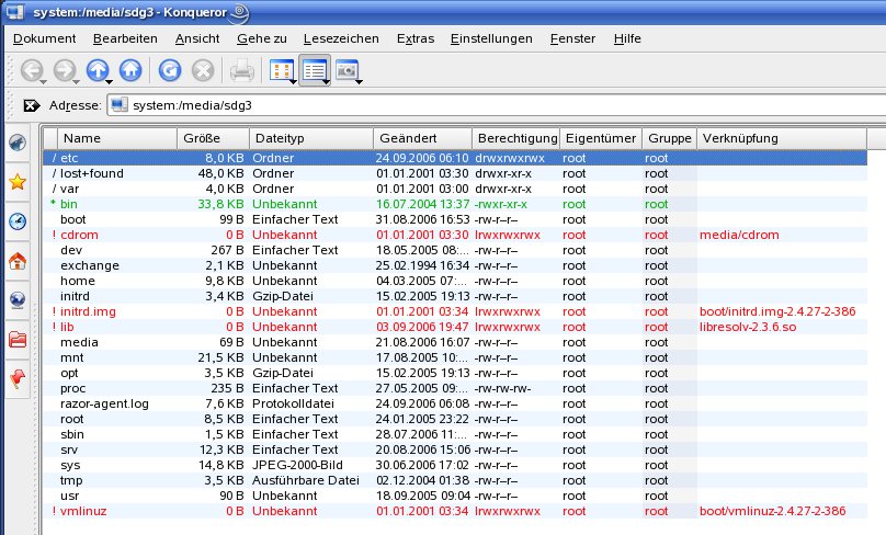

Hallo!
Laut Forensuche gab es dieses Problem schon öfter, doch meinen Recherchen nach, noch nicht auf einem ext2/3 Datenträger unter Linux.
Zuerst habe ich mein - anfangs noch etwas größeres Problem - bei WerWeissWas.de gepostet. Dort konnte mir man auch ziemlich gut helfen (Die Partitionstabelle war defekt) und mir wurde auch wämstens empfohlen hier nach "Fiona" zu fragen, da sie sich damit gut auszukennen scheint.
Doch nun hat sich ein neues Problem ergeben.
Die Ordner auf der Festplatte sind in Dateien "verwandelt" worden und die Ordner, die noch übrig sind, sind leer.

Doch nun ist eben dieses leidige Problem mit den Ordnern (siehe Anhang)

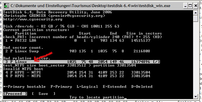

Ok. Hier die gewünschten Screenshots:
1.jpg: Da hat er mir bereits eine Fehlermeldung gezeigt, dass die Anzahl der Heads möglicherweise nicht stimmt.
Allerdings ist das im großen und ganzen die Gewünschte Partitionstabelle.

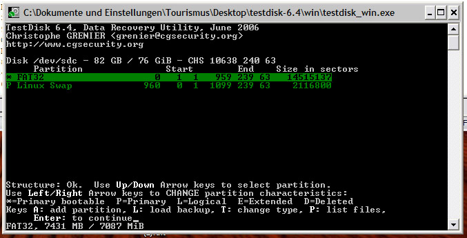

2.jpg: Um überhaupt den Scanvorgang starten zu können, musste ich bei [Geometry] die Zahl der Heads ändern...
3.jpg: Das ist jetzt das Ergebnis der "oberflächlichen" Suche. Wie zu erkennen ist, wird die betroffene Partition nicht gefunden, was mir ehrlich gesagt ein Rätsel ist...
4.jpg: Nun das Ergebnis der "tiefen" Suche. Auch hier scheint die betroffene Partition komischerweise nicht auf...

Es werden wohl nur zwei Partitionen bei der Geomatrie mit 240 Heads gefunden.
Du hättest mal die Geometrie bei 255 Heads belassen sollen.
Diese Meldung wird auch bei einer verkehrten Partitions-Geometrie nach Analyse ausgegeben.
Entscheidend ist dann was Testdisk nach Proceed und der tieferen Suche Search! anzeigt.
Ist einmal eine Fatpartition und eine Linux Swap.
Markiere mal die Fat-Partition und drücke p ob deine Daten oder eine Fehlermeldung angezeigt wird.
Zurück kommst du einfach mit q fürQuit drücken.
Eine Linux-Ext2/3 wird nicht angezeigt.
Testdisk könnte die auch bei einem beschädigten Suoperblock finden.
Öfters arbeitet speziell Linux mit 16 Heads pro Cylinder.
Sollte daher wenn bei 255 Heads nach Analyse und der tieferen Suche nicht gefunden wird auch probiert werden.
