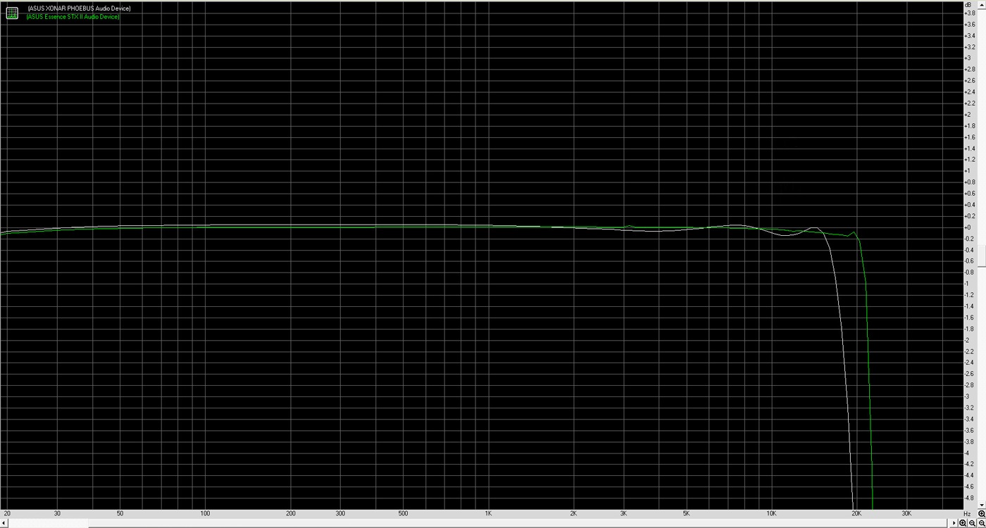

Diagramme über Frequenzgänge kann man ja schon finden, hier mal ein Beispiel von http://www.reviewstudio.net/1744-as...w-pc-s-high-end-audio/testing-amp-performance
Die etwa 160€ teure ASUS Xonar Essence STX regelt bei etwa 20khz ab:
(Quelle: http://www.reviewstudio.net/1744-as...w-pc-s-high-end-audio/testing-amp-performance)

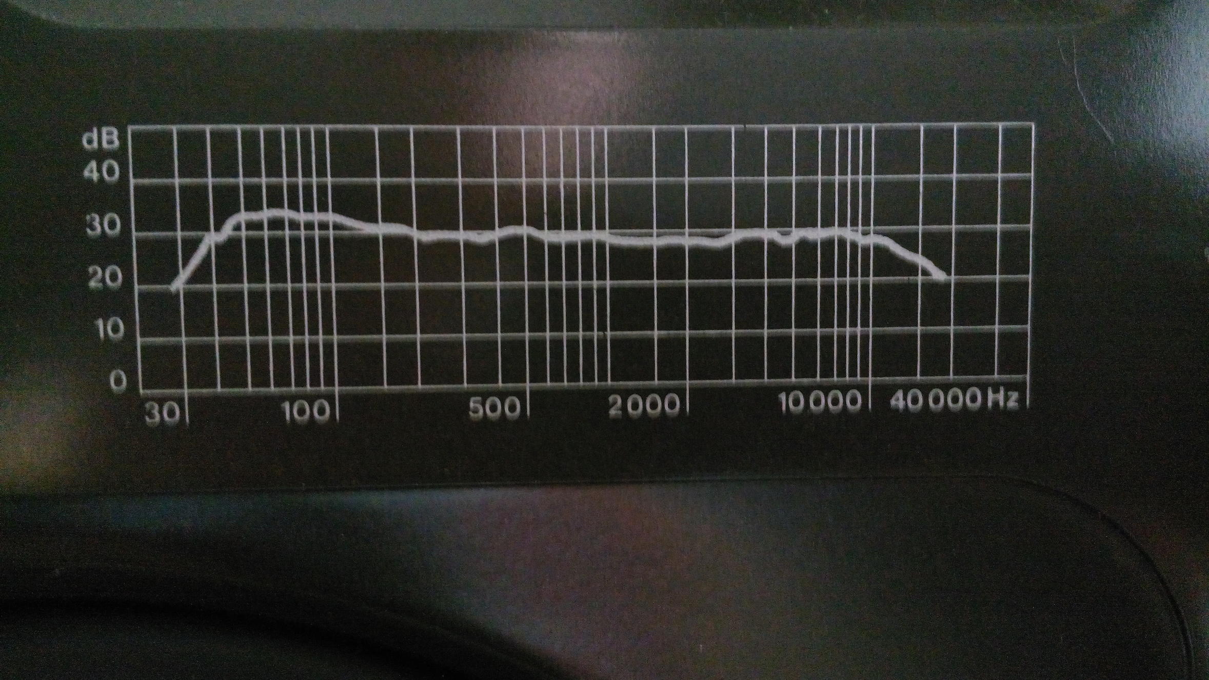

@TheGhost31.08 Natürlich aus dem Hifi-Forum. Ob das stimmt würde mich einfach mal interessieren. Wie baue ich den denn?
@Sive Da gibt es auf meinen Lautsprechern so ein klasse Diagramm auf den Lautsprechern.IMG_20140810_190153.jpg
Im Prinzip ist ein Hochpassfilter ganz einfach, auch zu bauen. Aber dazu müsste man deine Lautsprecher kennen und die einzelnen chassis/Lautsprecher.
