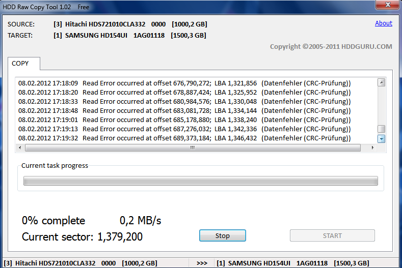

Nach ca. einer Stunde ist der Vorgang noch immer bei 0% (siehe Anhang)
Soll ich das abbrechen?
Das Proramm ist immer noch bei 0%.
(jetzt bei Sektor 4.291.456)
Mich wundert auch die Angabe: 0,2 MB / s.
Bringt es was, weiter zu kopieren?

Eine halbtote Platte noch mit Scans zu quälen, beschleunigt ihren endgültigen Tod und ist daher nicht die beste Idee.
Schnellstmögliches Klonen auf eine andere Platte ist der einzige Hoffnungsschimmer, die meisten Klonprogramme nuckeln aber bei jedem Fehler minutenlang herum, deswegen geht da kaum was weiter.
Mit ddrescue von der Rescue-CD kann man beliebig unterbrechen und größere defekte Bereiche überspringen und bei Bedarf nachbearbeiten
Anleitung ddrescue CD
die ISO der CD gibts auf www.sysresccd.org zum download
