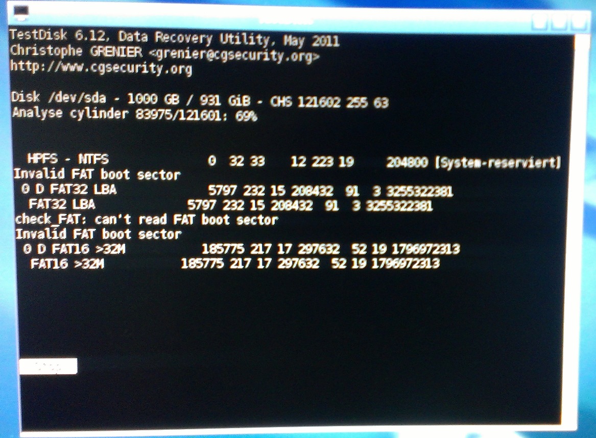

TestDisk habe ich auch schon ausprobiert. Die "System reserviert"-Partition wird auch gefunden, aber die andere (auf der wichtige Daten sind) irgendwie, wie sollte es auch anders sein...., nicht.
Bei der Analyse kommt nur ein paar mal:
Invalid FAAT boot sector
0 D FAT32 LBA ....
Hier mal ein Foto (Läuft gerade von einer Boot-CD. Screenshot kann ich nicht vernünftig abspeichern):
unbenannt-jpg.301045
Wenn die Analyse fertig ist kann ich nochmal das Bild reinstellen.

So siehts nun aus nach der Analyse:
imag0629-jpg.301072
Hat jemand eine Idee?
Kenn mich da auch nicht so gut mit TestDisk aus.
