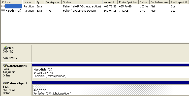

Die Datenträgerverwaltung von XP zeigt [leer] als Dateisystem an und als Status: fehlerfrei (GPT-Schutzpartition).

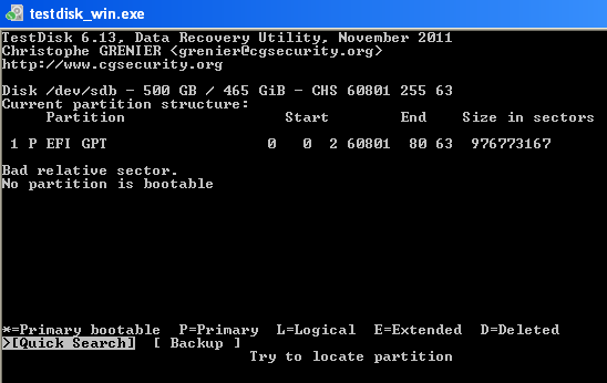

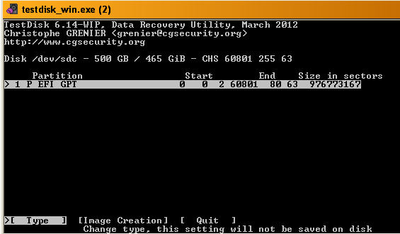

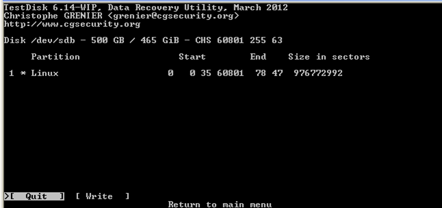

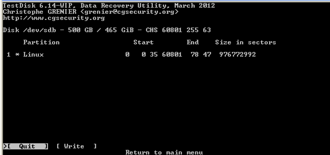

Habe mit Testdisk v6.14 eine Analyse gemacht. Es wird eine Partition angezeigt „1 P EFI GPT …(drive Parameter) … Bad relative sector. No partition bootable“. Bei der Wahl des Partitionstabellen-Typs wurde automatisch <EFI GPT> erkannt. Habe dann aber die Analyse unter <INTEL> gemacht. Sowohl im Quick search als auch im Deep search Modus wurde nur die Linux Partition (und keine unter Windows) erkannt. Die Option <P list files> taucht nicht auf.

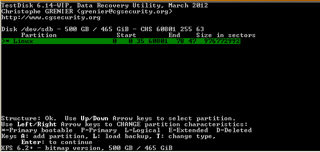

Auch die in versch. Foren beschriebene Vorgehensweise unter dem Menüpunkt <Advanced> den Partitionstyp manuell auf NTFS zu ändern hilft mir nicht weiter, da die Option <undelete> nicht zur Verfügung steht.
