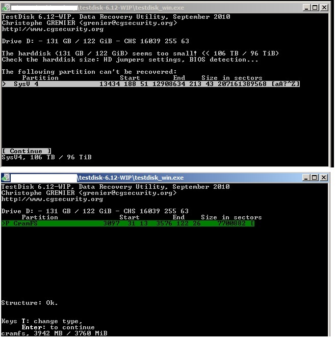

Guten Tag, Liebe Computer Base User.
Problembeschreibung:
Der Typ des Dateisystems ist RAW. oder Der Datenträger in Laufwerk D: ist nicht formatiert. Soll er jetzt formatiert werden?)
Vorgeschichte:
Ich hatte Windows XP auf mein Laptop mit 2 Partition C:\ + D:\ Auf D: Habe ich alle meine Privaten Daten sowie arbeitsunterlagen gespeichert.
Ich habe dann auf C: Windows 7 installiert alles ohne Problem.
Was habe ich bis jetzt versucht:

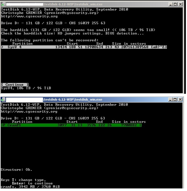

- TestDisk 6.12-WIP
1. Schritt für Schritt Wiederherstellungsbeispiel = Leider ohne ein erfolg!
2. Partitionstabellen-Typs, wenn ich "INTEL" auswähle findet er nichts.
3. Quick Search" für Partitionen, dort zeigte er mir auch nichts an, auch im Deeper Search nichts.
4. Nur wenn ich im Partitionstabellen-Typs "None" Klicke findet er was, siehe Bild unten.
5. Wenn ich, p um die Daten anzuzeigen versuche zeigt er sie mir nicht an. (Bei INTEL oder NONE)

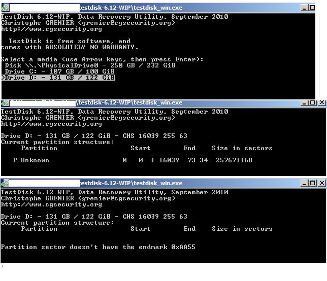

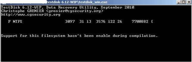

UPDATE
Siehe 2 Bild, was soll ich jetzt da machen?

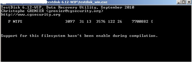

Versuchte "TYPE" NTFS und FAT32 und dann P daten anzeigen leider ohne erfolg

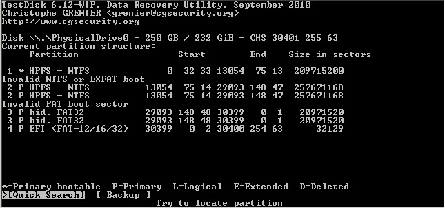

Linux Live CD:
Code:
fdisk -l
Disk /dev/sda: 250.1 GB, 250059350016 bytes
255 heads, 63 sectors/track, 30401 cylinders
Units = cylinders of 16065 * 512 = 8225280 bytes
Disk identifier: 0xa973691c
   Device Boot      Start         End      Blocks   Id  System
/dev/sda1   *           1       13055   104857600    7  HPFS/NTFS
/dev/sda2           13055       29094   128835584    7  HPFS/NTFS
/dev/sda3           29094       30400    10485760   1b  Hidden W95 FAT32
/dev/sda4           30400       30401       16064+  ef  EFI (FAT-12/16/32)
Disk /dev/sdb: 1037 MB, 1037041152 bytes
32 heads, 62 sectors/track, 1020 cylinders
Units = cylinders of 1984 * 512 = 1015808 bytes
Disk identifier: 0xb0bcd68e
This doesn't look like a partition table
Probably you selected the wrong device.
/dev/sdb1   ?     1624681     1749016   123339962   78  Unknown
Partition 1 has different physical/logical beginnings (non-Linux?):
     phys=(518, 102, 15) logical=(1624680, 26, 50)
Partition 1 has different physical/logical endings:
     phys=(743, 0, 62) logical=(1749015, 15, 15)
Partition 1 does not end on cylinder boundary.
/dev/sdb2   ?      218182      609151   387841909+  10  OPUS
Partition 2 has different physical/logical beginnings (non-Linux?):
     phys=(205, 7, 0) logical=(218181, 0, 14)
Partition 2 has different physical/logical endings:
     phys=(920, 235, 50) logical=(609150, 21, 34)
Partition 2 does not end on cylinder boundary.
/dev/sdb3   ?      942320     1909674   959615034   8b  Unknown
Partition 3 has different physical/logical beginnings (non-Linux?):
     phys=(260, 125, 54) logical=(942319, 26, 56)
Partition 3 has different physical/logical endings:
     phys=(893, 46, 60) logical=(1909673, 22, 35)
Partition 3 does not end on cylinder boundary.
/dev/sdb4   ?     1428844     1433039     4161546+   a  OS/2 Boot Manager
Partition 4 has different physical/logical beginnings (non-Linux?):
     phys=(269, 111, 50) logical=(1428843, 11, 23)
Partition 4 has different physical/logical endings:
     phys=(0, 0, 0) logical=(1433038, 14, 49)
Partition 4 does not end on cylinder boundary.
