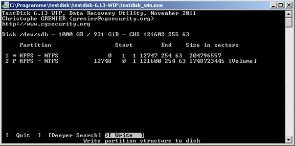

Irgendwie schaffe ich die Wiederherstellung mit Testdisk nicht. Vielleicht kann mir jemand sagen, was ich falsch mache:
Ich habe eine Disk mit 2 Partitionen, die erste scheint komplett hinüber zu sein, was nicht so schlimm ist. Es handelt sich um ein 1TB Platte, die ich ein 100GB + 900GB aufgeteilt hatte.
Die 900GB erscheinen als Fehlerfrei, der Explorer meint aber, sie sei unformatiert.
Mit Testdisk mache ich folgendes:
- starten
- create log
- die Platte selektieren --> Proceed
- Intel partition wird vorgeschlagen, enter
- Analyse

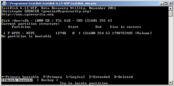

- Hier wird nur eine Partition angezeigt, als P (Primary)
- Quick Search
- Created under Vista or later? Y
Jetzt sehe ich in grün 2 Partions: Eine mit *und eine mit P. Da steht hinten auch "[Volume]" dabei.
Wenn ich bei der ersten "List Files" mache, erhalte ich einen Fehler. Ist nicht so tragisch.

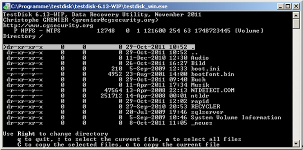

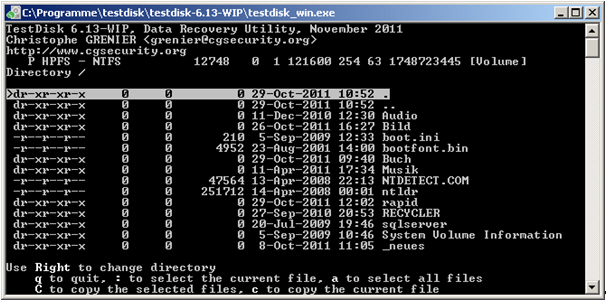

Wenn ich bei der zweiten "List Files" mache, dann sehe ich die Verzeichnisse und Files

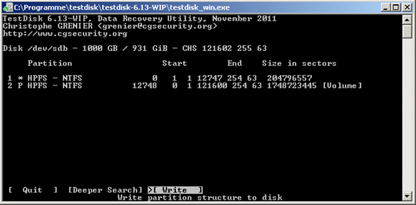

- Ich mach also Q(uit) und dann Write. Wie in der Anleitung muss ich dann booten und nach dem Booten ist alles so wie vorher. Die Partion wird als unformatiert benannt.

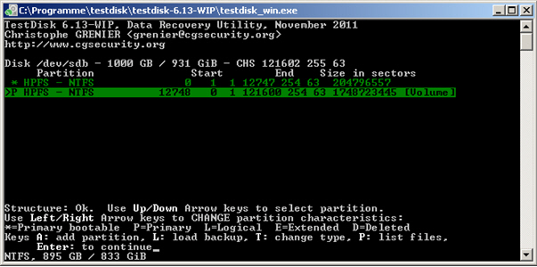

Nachdem Du die einzelnen Screens vorenthältst:
Entscheidend ist mal, was bei der Auswahl der 2.Partition unten in der letzten Zeile steht; ob da der Partition-Header zermanscht ist und das Backup OK, oder was?
Es kann ja sowohl der MBR als auch der Header der Partition beschädigt sein, wenn Du nur einen davon schreibst, ist das nur die Hälfte zum Ziel
Wenn die weitere innere Struktur des Filesystems einen Fehler hat, wird im Win die Partition trotzdem nicht gemounted, auch wenn der NTFS-Header passt. Dann bleibt nur übrig, mit testdisk oder einer anderen Rettungssoftware die Dateien auf eine andere Platte umzukopieren.

nachdem da "Structure OK" steht, ist sowohl der Bootsektor als auch am Ende der Partition sein Backup übereinstimmend und soweit in Ordnung.
"Write" schreibt die im Quickscan gefundenen Partitions zurück in den MBR
somit sollten die beiden Partitions auch in der Datenträgerverwaltung auftauchen.
Ob sie dann aber auch vom NTFS-Filesystem gemounted und benutzt werden können, steht auf einem anderen Blatt.
Denn da kann noch einiges anderes als nur der Bootsektor im Eimer sein, wofür testdisk keine Reparaturmöglichkeit bietet.
