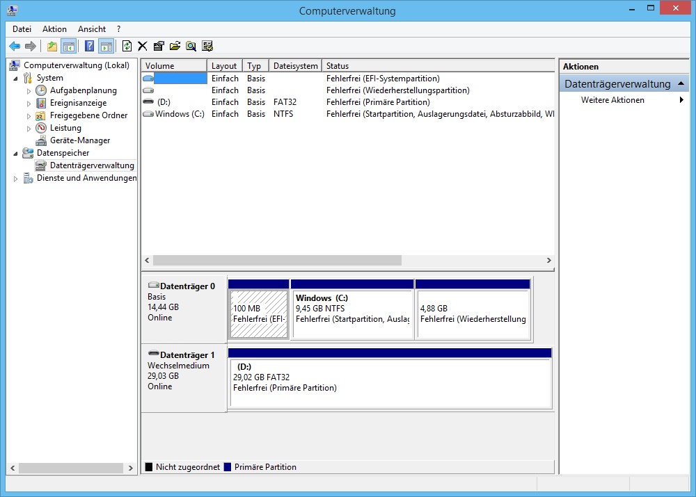

Ich habe nur 2 verschiedene die normale C: und eine versteckte Wiederherstellungspartition von 4,88GB.
Und die soll ich einfach löschen?

Erst mal das hier.
Es wird Dir nichts bringen, diese Partition woanders hin zu schieben. Mit der Partition kann man das Tablett in den Werkszustand zurück setzen. Und dieser Vorgang erwartet die Partition genau dort, wo sie jetzt ist. Verschiebst Du sie, ist die interne Wiederherstellung unmöglich.
Also kannst Du sie auch gleich löschen und den Platz dann zu c: hinzufügen.
