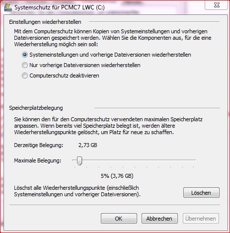

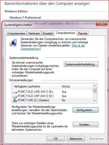

Eigentlich sollte sich die Funktion zur Erstellung regelmässiger Systemwiederherstellungspunkte unter Windows ganz von alleine konfigurieren, Du kannst aber in den Systemeigenschaften einfach mal kontrollieren, ob das bei Dir auch tatsächlich der Fall ist !
Hierzu kontrollierst Du unter Computerschutz, ob die Systemwiederherstellung für Dein Laufwerk auf dem Dein System abgespeichert ist, - in der Regel wird das LWC sein - , eingeschaltet ist; steht hinter dem betreffenden Laufwerk der Schalter auf <AUS>, dann wählst Du dieses Laufwerk an und konfigurierst die Systemeinstellung neu.
Dann sollte alles einwandfrei funktionieren ! Dies kannst Du auch ausprobieren, indem Du zuerst einen neuen Systemwiederherstellungspunkt anlegst und dann irgendwelche Einstellung, zum Beispiel die Symbolanordnungen, auf Deinem Desktop änderst und danach auf den vorausgegangenen Systemwiederherstellungspunkt zurückgehst !
Das Zurücksetzen auf einen Systemwiederherstellungspunkt kann man auch jederzeit wieder zurücknehmen und auf den ursprünglichen Systemzustand zurücksetzen !
