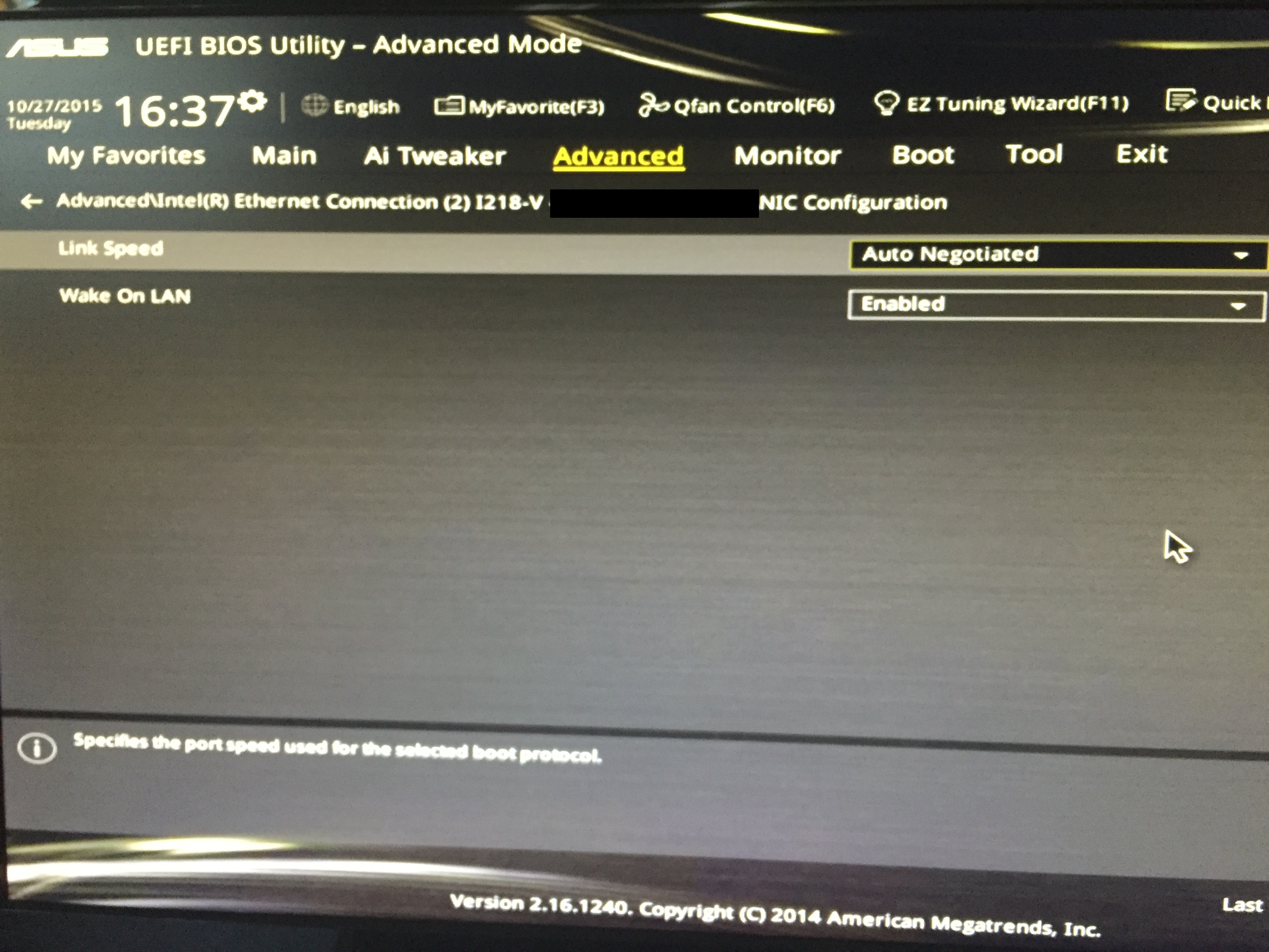

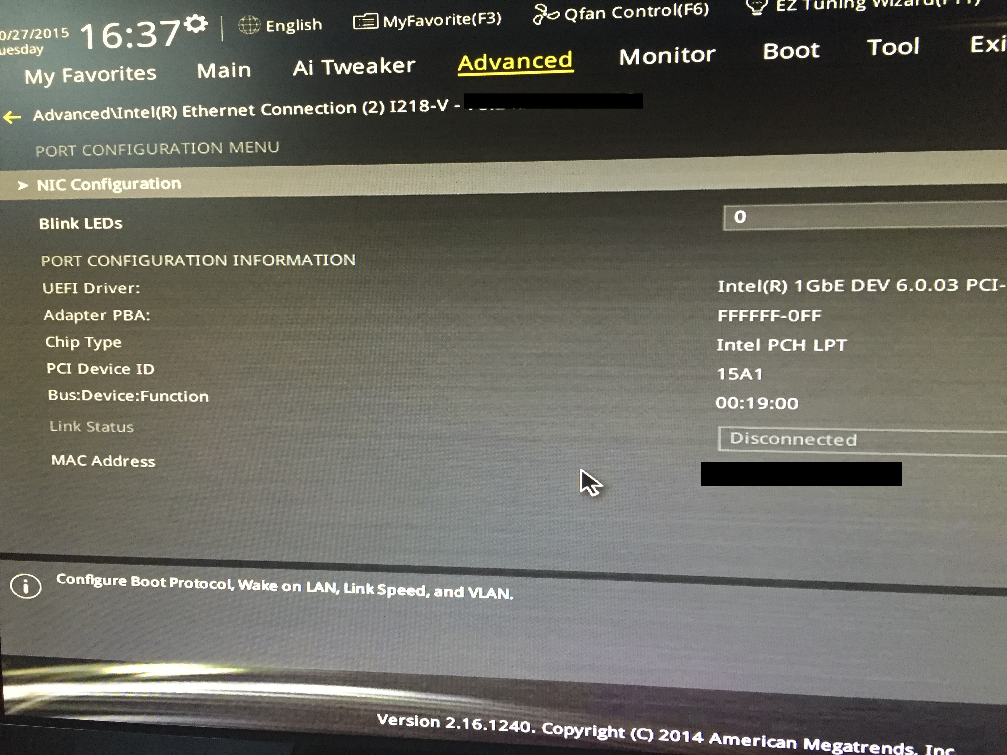

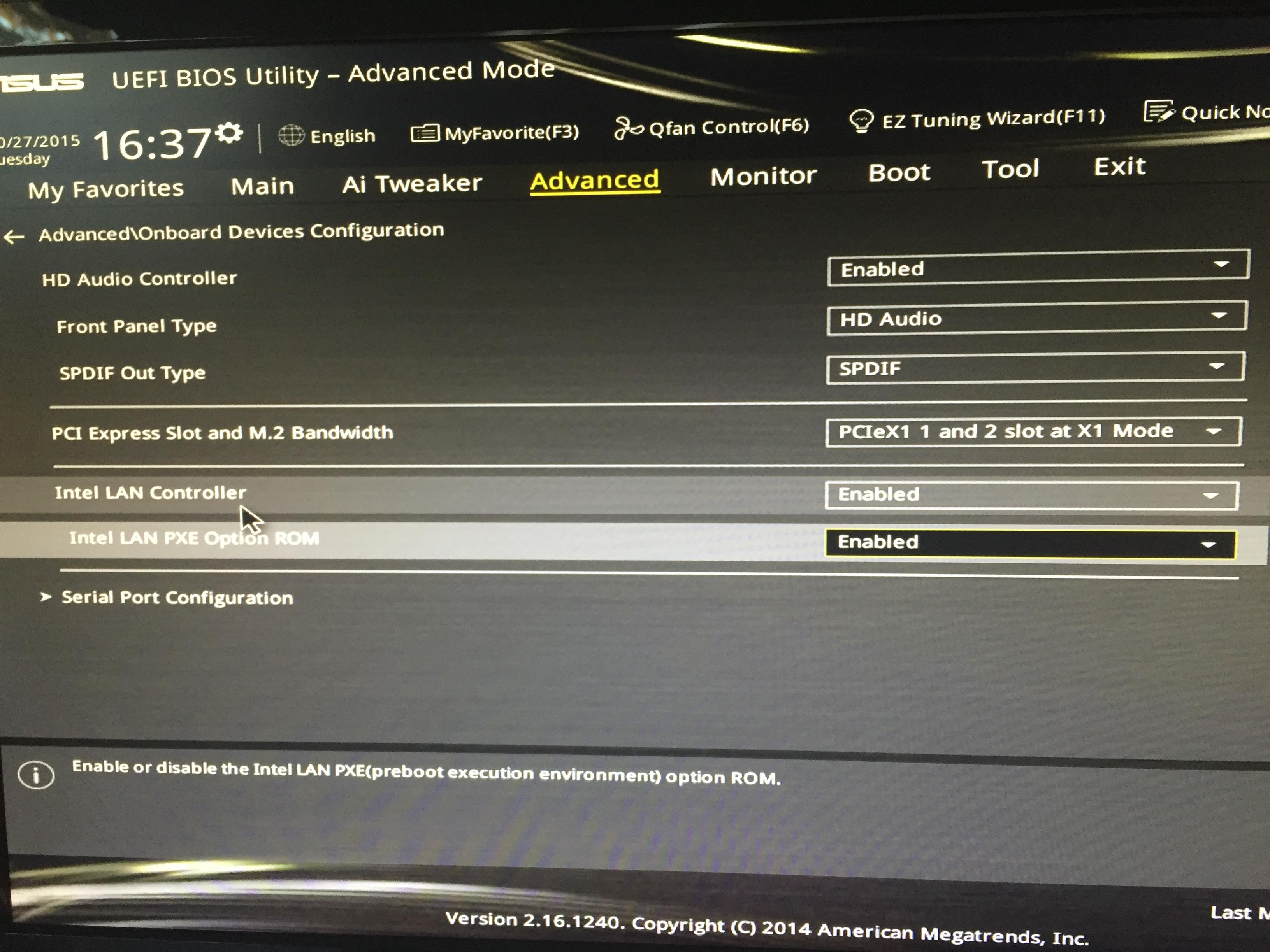

Hier einmal Bilder von den meines erachtens nach wichtigen BIOS Einstellungen:
Schon im BIOS steht da im Link Status "Disconnected".
Ist das normal oder weißt das auf das Problem hin dass der UEFI Treiber auch kein Netzwerkkabel erkennt?

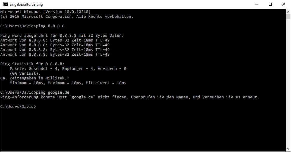

Nachtrag: anderes Problem gerade aufgetaucht. Hab wohl irgendwie gerade ein Problem mit dem DNS.
