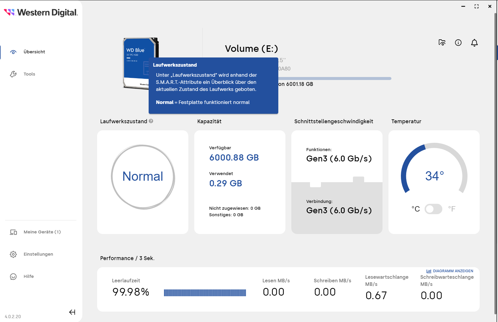

Das Hersteller Tool interpretiert den Zustand als "Normal". Ein leicht ungutes Gefühl bleibt trotzdem..
@smuper Gute Idee, danke. Die erweiterte Test-Funktion habe ich bereits gefunden.
Der Reservepool wird wohl noch gut gefüllt sein und das WD Tool sieht da kein Problem.

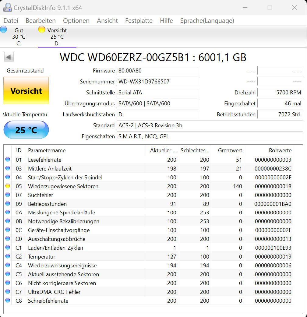

Da steht schon seit jeher, sobald ein Ereigniss stattgefunden hat, normalerweise "Vorsicht"
Mutig so ne Aussage. Ich finde das immer interessant jedem etwas schlechtes zu unterstellen. Ich habe mir die Bilder angeschaut, da ist gar nichts gefotoshoped.
Reaktionen: aragorn92 und Nickel
ID: C5 und C6 bzgl. Sektoren sieht auch völlig ok aus.
Tja, die Warnung von CDI wurde bei dir erst ausgelöst, der Rohwert war aber bereits bei 15.
Die CDI Version vom Verkäufer sieht man nicht, evtl. möglich, dass es an der CDI Version liegen könnte.
Du nutzt eine ältere Version, @Anoubis, nimm mal die akteulle 9.1.1:
"CrystalDiskInfo Download"
Reaktionen: aragorn92, BFF und alan_Shore

Der Unterschied in der Anzeige kann daran liegen, dass der Verkaeufer eine andere Version CDI als Du @Anoubis benutzt hat. Seine Version meint 15 x wiederzugewiesen ist noch ok, Deine auch etwas aeltere 8er Version von CDI findet das gefaehrlich.
Man muss den Trend beobachten ob es permanent schlechter wird. Ein paar einmalige Ereignisse machen die Platte zwar verdächtig aber deswegen ist sie nicht zwangsläufig defekt. Manchmal ist der Fehler auf der Plattenoberfläche sehr lokal begrenzt und danach kommt über jahre nichts mehr hinzu.
Das hat sich doch schon geklärt, in CDI kannst du unter Optionen/erweiterte Optionen/Zustandseinstellungen den Warngrenzwert einstellen (aber erst wenn bereits entsprechende Fehler vermerkt sind).

Das geschieht doch bereits, in einer Betriebsstunde beim TE stieg die Anzahl wiederzugewiesener Sektoren von 21 auf 24 (0x15 auf 0x18).
Reaktionen: Anoubis
Selbes Ergebnis mit CDI 9.1.1
